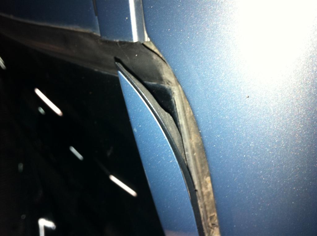

Ornament bmw e90
Tragi de ele incepand din partea de sus. Dar vezi ca e un plastic cu un cauciuc atasat.
Ai schimbat culoarea masinii?
Multumesc ,,'kristal_madness' ,,,deci trebuie doar sa trag incet de ele incepand din partea de sus inspre capota ?/cauciucul de care imi spui ramane pe parbriz sau vine si el jos odata cu ornamentul?
ps:nu am schimbat culoarea dar ornamentele in cauza au mici puncte unde s-a mai exfoliat lacul si ma gandeam sa le dau jos si sa le duc la vopsit ca daca e sa ma las pe mana vopsitorului cine stie ce mai strica cand le demonteaza :rolleyes:
Cauciucul e chiar banda neagra dintre ornament si restul caroseriei. Ramane pe ornament.
Eu te-as sfatui sa le lasi asa, pt ca odata scoase nu stiu cat de bine mai intra la loc...
Apreciez si multumesc pt. raspunsuri /de vopsit tot trebuie vopsite ca arata urat iar pe masina nu pot fi vopsite /sper ca nu vor fi probleme la remontare pe masina/app. tu le-ai dat jos sau doar sti metoda tehnica? :rolleyes:
Am impresia ca se dau jos cand se schimba parbrizul. Mie in urma unui schimb de parbriz nu imi mai sta unul fix la loc (in partea de sus e diferenta de nivel de 0.5 - 1mm) si am tras de el de curiozitate si asa se scoate, cum ti-am zis mai sus. Daca mai ai rabdare pana in weekend pun o poza ( in cursul saptamanii folosesc masina de servici, iar pe a mea o tin in parcarea unui mall).
