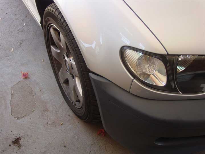

Sunt curios daca a iesit cumva ca in poza asta (ceea ce nu da bine deloc!!!)
Deci,imi spune cineva daca o bara M3 look pusa pe un E46FL asa va arata la imbinarea cu aripa?
