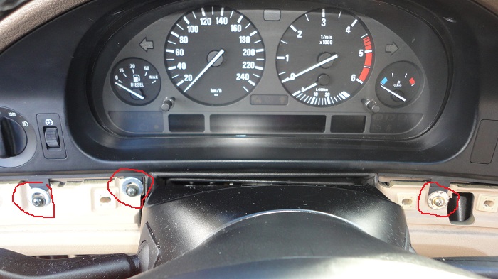

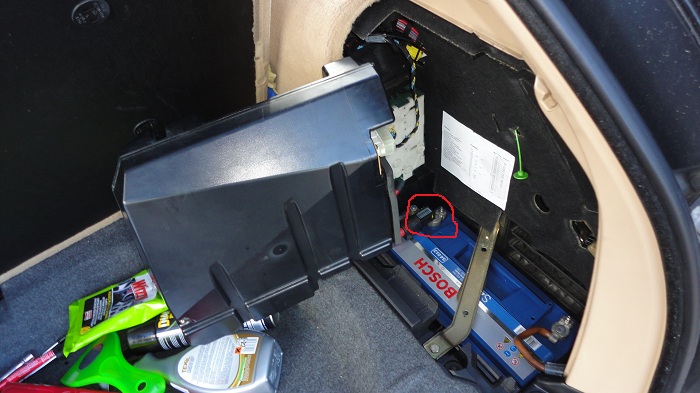

mai intai de toate va pregatiti sculele necesare si inainte de a va apuca de lucru deconectati borna de la baterie. Apoi demontati toate trimurile care se afla pe bord, dupa aceea incepeti cu demontarea imbracamintii stalpilor din fata (plasticele), airbagul pasager, ceasurile, dupa care incepeti cu indepartarea suruburilor de tot felul din imprejurul "coajei" (am sa va arat si care sunt acestea); dupa ce ati terminat cu suruburile, trageti de coaja in sus pana cand se deplaseaza din pozitia ei initiala. Atentie, nu trageti de tot ca mai sunt fire pe sub ea si riscati sa le rupeti. Demontati sufa de la gura de aerisire de pe mijloc, mufa de la antena radio (in cazul in care aveti ecran mare 16:9), mufa de la senzorul care se afla pozitionat pe mijlocul coajei langa parbriz (habar n-am ce rol are senzorul ala), si abia acum trageti de coaja pana cand o scoateti afara. Dupa aceea indepartati buretele care acopera toate componentele bordului. Apoi pe mijloc se afla o carcasa cu doua gauri patrate in interiorul carora se afla doua palete pt inchis/deschis aerul acestea fiind actionate de un motoras cu ajutorul unui ax. Ca sa iasa carcasa aia, trebuie sa desprindeti axul ala de paletele respective; se da motorasul la o parte, apoi in gaura din stanga pe axul paletei se afla un pinten care trebuie apasat cu o surubelnita si se trage axul motorasului inspre exterior. Numai asa se poate scoate carcasa, atentie mare ca se poate rupe imediat axul ala si apoi nu veti mai putea regla aerul pe gurile de aerisire. Odata ce am indepartat carcasa, ajungem in zona motorasului, care si el la randul lui este acoperit de o alta carcasa; aceasta din urma se scoate foarte usor, are 3 cleme, si am ajuns la motoras. Motorasul este prins in 3 suruburi, dupa ce le-ati dessurubat scoateti mufa si trageti de el intr-o parte pt a putea iesi. Apoi vedeti voi ce faceti cu el. Cam asta este toata treaba. Cum se monteaza:

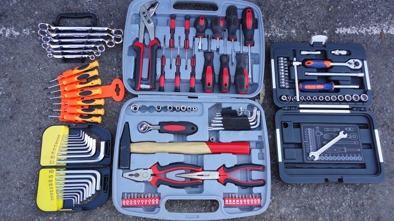

sculele post-41315-0-30806300-1360518084_thumb.jpg atatea am eu :D dar defapt va trebuie o surubelnita in cruce una normala, o tubulara de 10 cu prelungitor, cateva torxuri, o cheie sau tubulara de 13 si eventual un patent...cam atat.

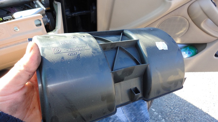

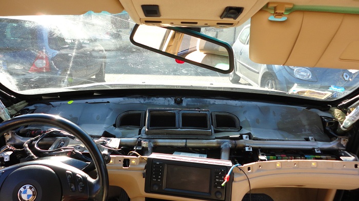

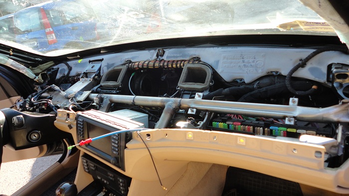

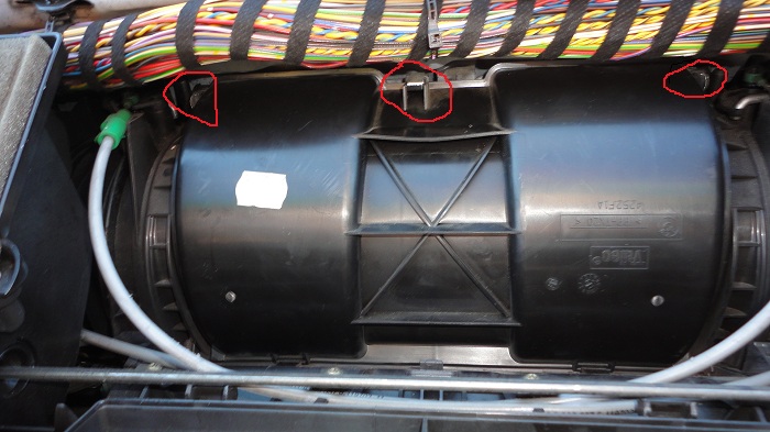

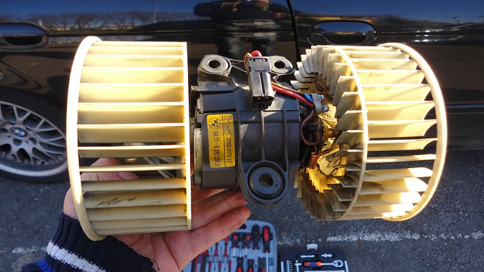

post-41315-0-88041700-1360518482_thumb.jpg asta este motorasul cu pricina (cine vrea poa' sa-l ia nou) post-41315-0-37830000-1360518552_thumb.jpg cam asa arata bordul demontat (la prima vedere te sperii,pare un calvar,dar nu e chiar asa) post-41315-0-73063500-1360518665_thumb.jpg iar asta este locasul ventilatorului. Se monteaza ventilatorul cu suruburile si se conecteaza mufa (sunt incercuite cu rosu) post-41315-0-86586100-1360518984_thumb.jpg apoi se ia prima carcasa post-41315-0-30390200-1360519081_thumb.jpg si se monteaza post-41315-0-96408700-1360519148_thumb.jpg sunt incercuite clemele de fixare.

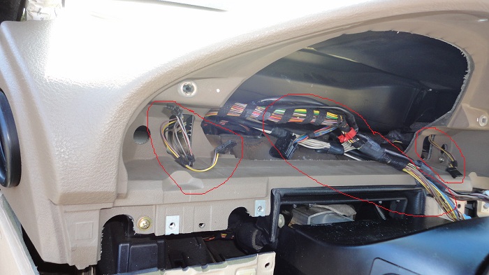

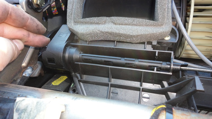

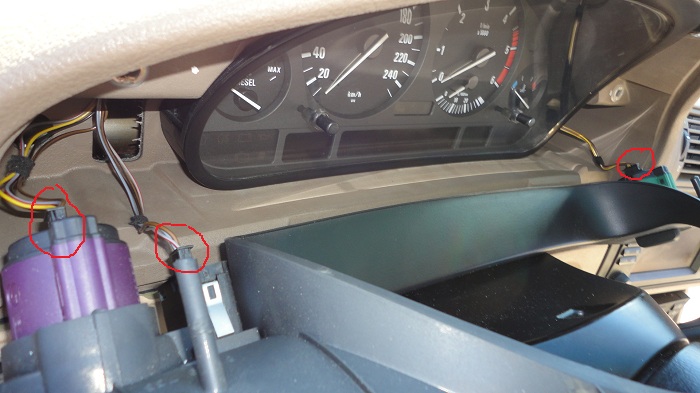

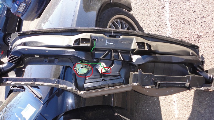

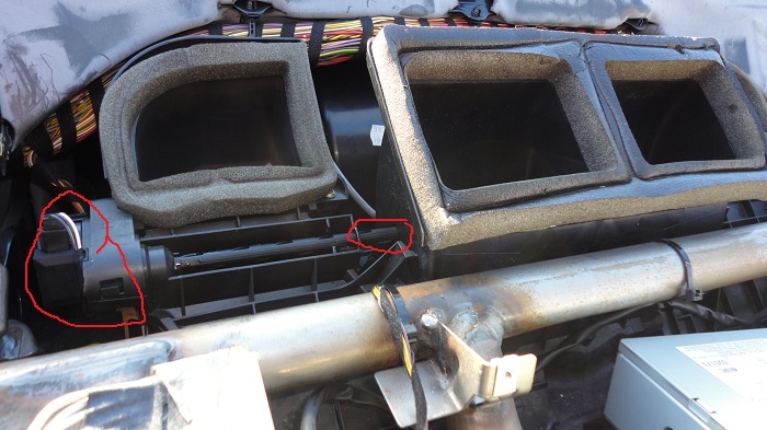

Dupa aceea, se ia carcasa cu gauri de care am vorbit mai sus, post-41315-0-58231500-1360519426_thumb.jpg (se vede gaura pt axul motorasului langa degetul meu) se fixeaza pe pozitie, apoi se monteaza axul care trebuie sa intre in celalalt ax al paletelor de pe carcasa post-41315-0-87876400-1360519576_thumb.jpg si dupa fixarea axului, se monteaza motorasul post-41315-0-95919000-1360519685_thumb.jpg (sunt incercuite cu rosu fixarea motorasului si fixarea axului). Dupa ce am terminat cu astea, pozitionam buretele post-41315-0-22425600-1360519823_thumb.jpg si trecem la pozitionat coaja. Asa cum v-am spus si inainte pe coaja se afla antena radioului (cel putin asa cred eu ca este :pardon: ) incercuit cu rosu, si firul cu mufa care se duce spre senzorul ala care habar n-am ce-o fi (cu verde) post-41315-0-93877800-1360520066_thumb.jpg ; ele se leaga la aceste fire post-41315-0-89979900-1360520175_thumb.jpg. Luam coaja si-o punem pe masina si incercam s-o fixam cat mai bine cu putintapost-41315-0-14885000-1360520351_thumb.jpg si legam mufele de care tocmai am vorbit.

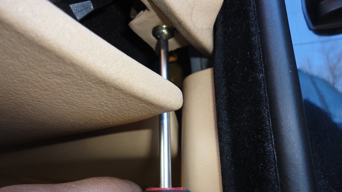

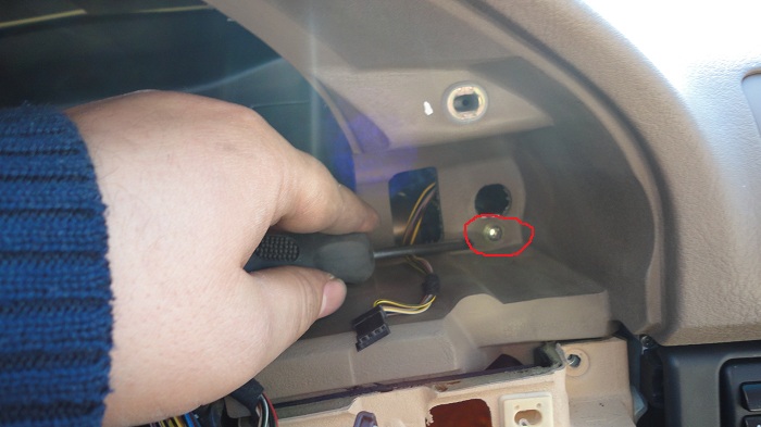

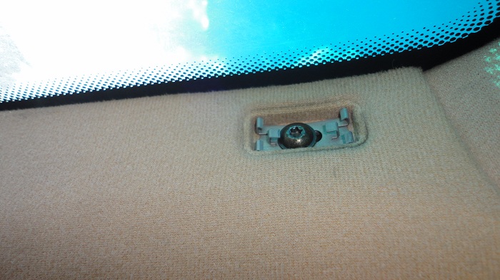

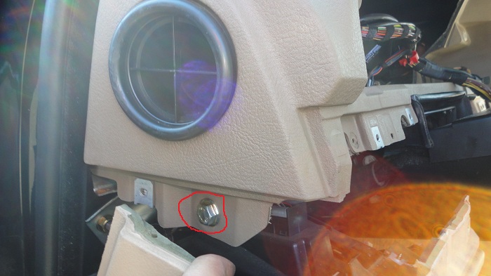

Apoi se monteaza sufa la sistemul gurii de aerisire post-41315-0-38255800-1360520713_thumb.jpg (inelul acela verde se baga pe parghia aia neagra, apoi se fixeaza capatul ala rosu pe gura de aerisire,apoi vine o siguranta din tabla peste capatul ala rosu); dupa ce ati montat sufa, fixati-o pe tubulatura de pe coaja si invartiti de rotita pt a va asigura ca totul functioneaza cum trebuie. Acum se trece la montat, surubele suruburi,surubite, suruboaie de tot felul :wacko: post-41315-0-62308300-1360521086_thumb.jpg in laterale (cheia de 13), post-41315-0-07521600-1360521172_thumb.jpg langa locasul ceasurilor, post-41315-0-61016400-1360521299_thumb.jpg pe interior, post-41315-0-39058600-1360521482_thumb.jpg la baza torpedoului (dedesubt in dreapta) post-41315-0-93364000-1360521539_thumb.jpg pe exterior si-n laterale. Se trag firele prin locasurile corespunzatoare post-41315-0-49204300-1360521679_thumb.jpg apoi se ia panoul cu ceasuri post-41315-0-85836900-1360521749_thumb.jpg si se leaga mufele post-41315-0-30581400-1360521804_thumb.jpg (se respecta culorile).

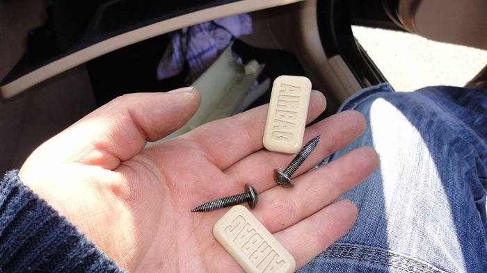

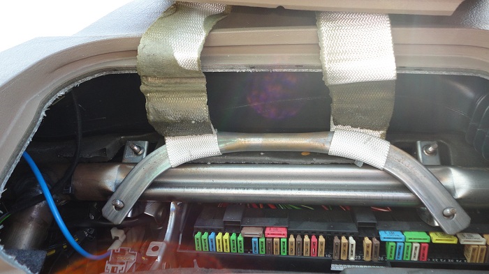

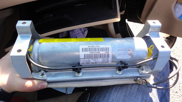

Se fixeaza ceasurile cu doua torxuri post-41315-0-88007400-1360521984_thumb.jpg apoi se ia rama post-41315-0-33831300-1360522045_thumb.jpg si se leaga mufele la blocurile de luminipost-41315-0-54507600-1360522122_thumb.jpg dupa care se fixeaza cu ajutorul suruburilor post-41315-0-12701600-1360522194_thumb.jpg . Odata terminat montajul coajei se trece la montatul airbagului post-41315-0-55225600-1360522317_thumb.jpg , insa nu uitati ca inainte de a fixa airbagul sa fixati bara de sustinere a capacului airbagului post-41315-0-82364300-1360522515_thumb.jpg post-41315-0-30629600-1360522563_thumb.jpg si apoi fixati si montati airbagul

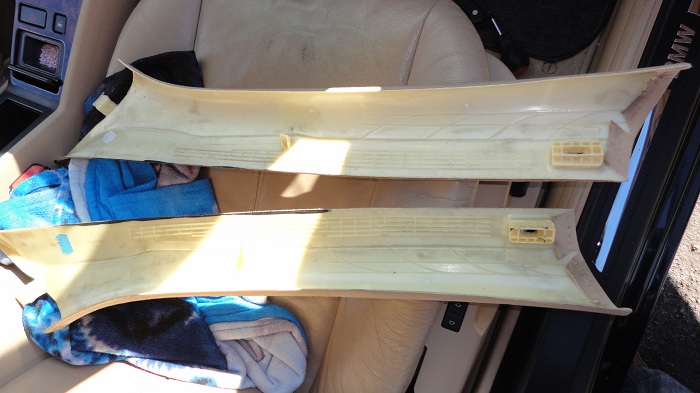

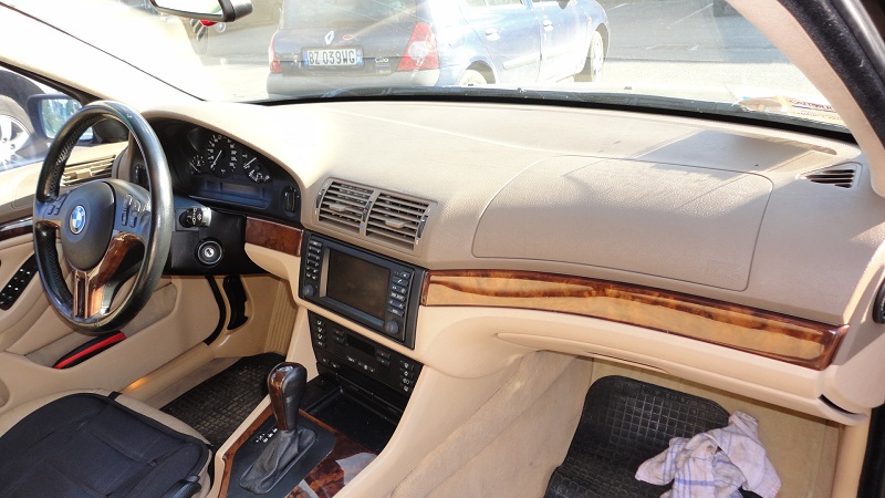

Asa trebuie sa arate airbagul montat post-41315-0-41234900-1360522800_thumb.jpg . Dupa asta urmeaza montarea imbracamintii stalpilor post-41315-0-62487800-1360522892_thumb.jpg , atentie pt cine are airbaguri pe stalpi sa nu dezlipiti/rupeti ceva post-41315-0-65771800-1360523052_thumb.jpg (airbag-ul este cel indicat cu sageata, infasurat de sus pana jos). Montati stalpii post-41315-0-05788700-1360523166_thumb.jpg ,conectati borna la baterie post-41315-0-36815100-1360523279_thumb.jpg eeeeeeet post-41315-0-03885400-1360523328_thumb.jpg VOILAAAAAAAA!!!! :yahoo:
