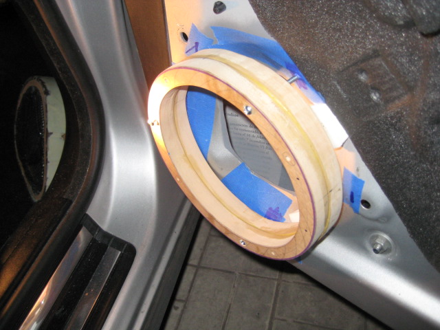

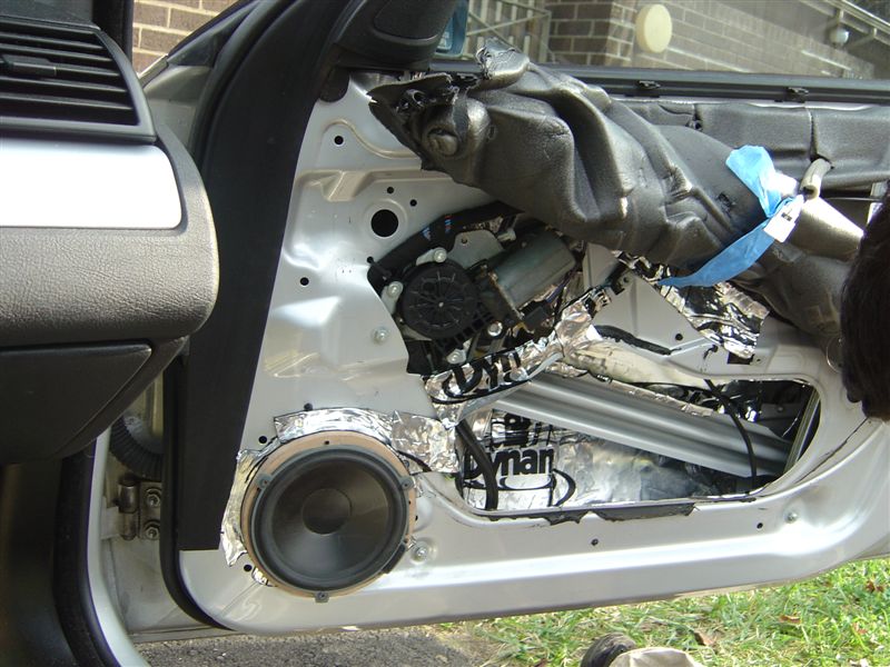

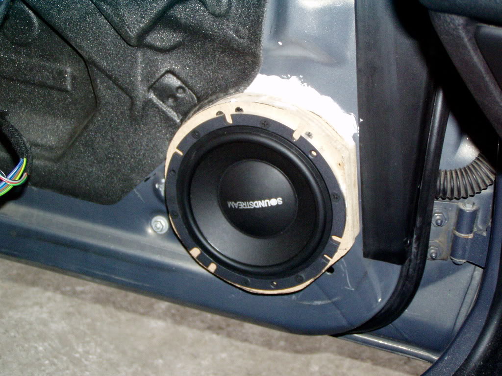

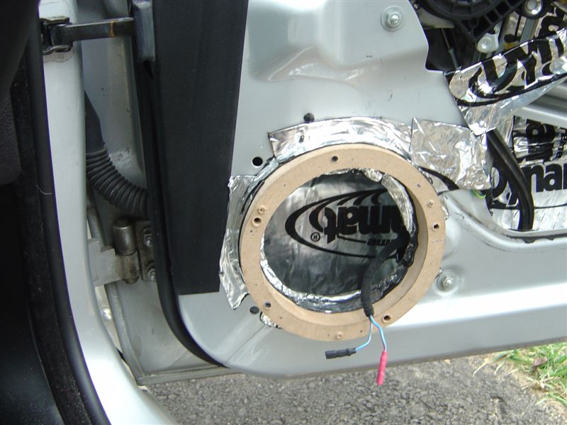

daca vrei sa faci ceva de calitate si cu rezultate trebuie mai mult decat schimbat difuzoarele...sunt multe sisteme de 2 sau 3 cai care trebuiesc amplificate si desigur montate corespunzator.... portiera la e46 nu are gaura si antifonarea pentru asa ceva... trebuie sa prinzi difuzoarele de portiera gaurita de tine si nu de panou... portiera la randul ei trebuie insonorizata...astfel obtii incinta in care va "lucra" difuzorul.... sunt multe topicuri si poze cu astfel de modificari...google search...bafta
