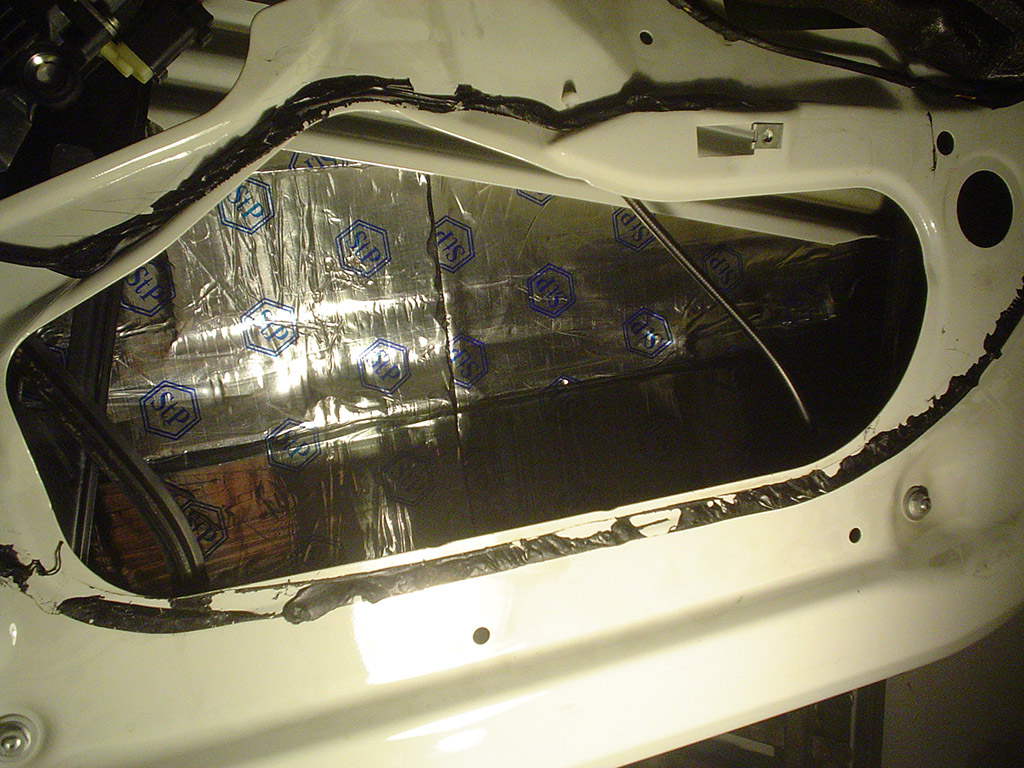

Uite așa am fĂŁcut eu modificarea ĂŽn ușile din fațĂŁ.
PĂŁcat cĂŁ la vremea când am lucrat eu nu știam de www.be-loud.ro, dar cât de curând cred cĂŁ voi schimba și eu difuzoarele pentru cĂŁ ce-am pus eu sunt cam departe de ce ar trebui sĂŁ fie.
Cum ai facut tu e exact ce trebuie sa fie ;) Mai trebuie doar sa pui folie insonorizanta si pe partea exterioara a tablei de usa, sa fie complet inchisa usa, ca un fel de incinta iar difuzorul sa fie montat direct pe inelul acela de mdf.
@kenbobo Și așa ușa s-a ĂŽngreunat mult, dar tu ai dreptate, ca la carte, așa trebuia fĂŁcut.
Rezista fara probleme balamalele. Am vazut usa cu 2 difuzoare pe ea, multa fibra de sticla si 2 straturi de folie insonorizanta si nu are probleme chiar daca au trecut vreo 3 ani de cand le are.
