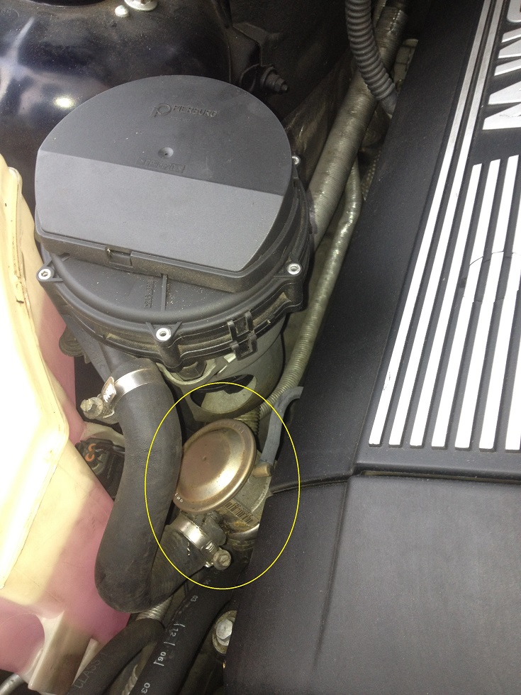

Va salut si sper ca am postat unde trebuie am urmatoarea problema nu stiu ce piesa este aceea incercuita din poza atasata, deoarece am observat ca furtunul care itnra in el cel de jos se poate observa si in poza ca e crapat umflat e chiar rupt cu tot cu racordul care da din acea piesa si as vrea sa stiu cum se numeste ....si cred ca din cauza aia imi si consuma masina cam mult..am un 323ci din 2000 automat.multumesc mult astept un raspuns:)post-9658-0-82309500-1372621747_thumb.jpg
Nu e regulator de presiune. E valva vacumatica cu sens unic. Aia se deschide doar cand porneste pompa de aer secundar, si are rolul de a lasa aerul sa intre in galeria de evacuare, si in acelasi timp, de a nu lasa gazele fierbinti sa intre inspre pompa. Spun asta pentru ca mie mi s-a gripat si mi-a ars pompa de aer.
In acelasti timp, actioneaza si clapeta din cel de-al doilea tips de la toba finala.
Nu are treaba cu consumul, doar cu noxele la rece.
mersi frumos ai cumva idee daca e greu de schimbat?sau trebuie mers la mecanic neaparat.
multumesc frumos pentru raspunsurile rapide!
E prinsa de galeria de evacuare cu doua suruburi si o garnitura mi se pare, nu e mare lucru. Nu mai tin minte cat am dat pe ea, am luat-o de la Groza Dan, cred ca ceva de genul 250 lei, Pierburg parca era.
am inteles. sa aflu cum s o numi in engleza ca sa pot intreba maine ,locuiesc in irlanda si e mai greu cu piesele ..dar am drum in romania saptamana viitoare si sigur o gasesc .multumesc mult pentru informatii
