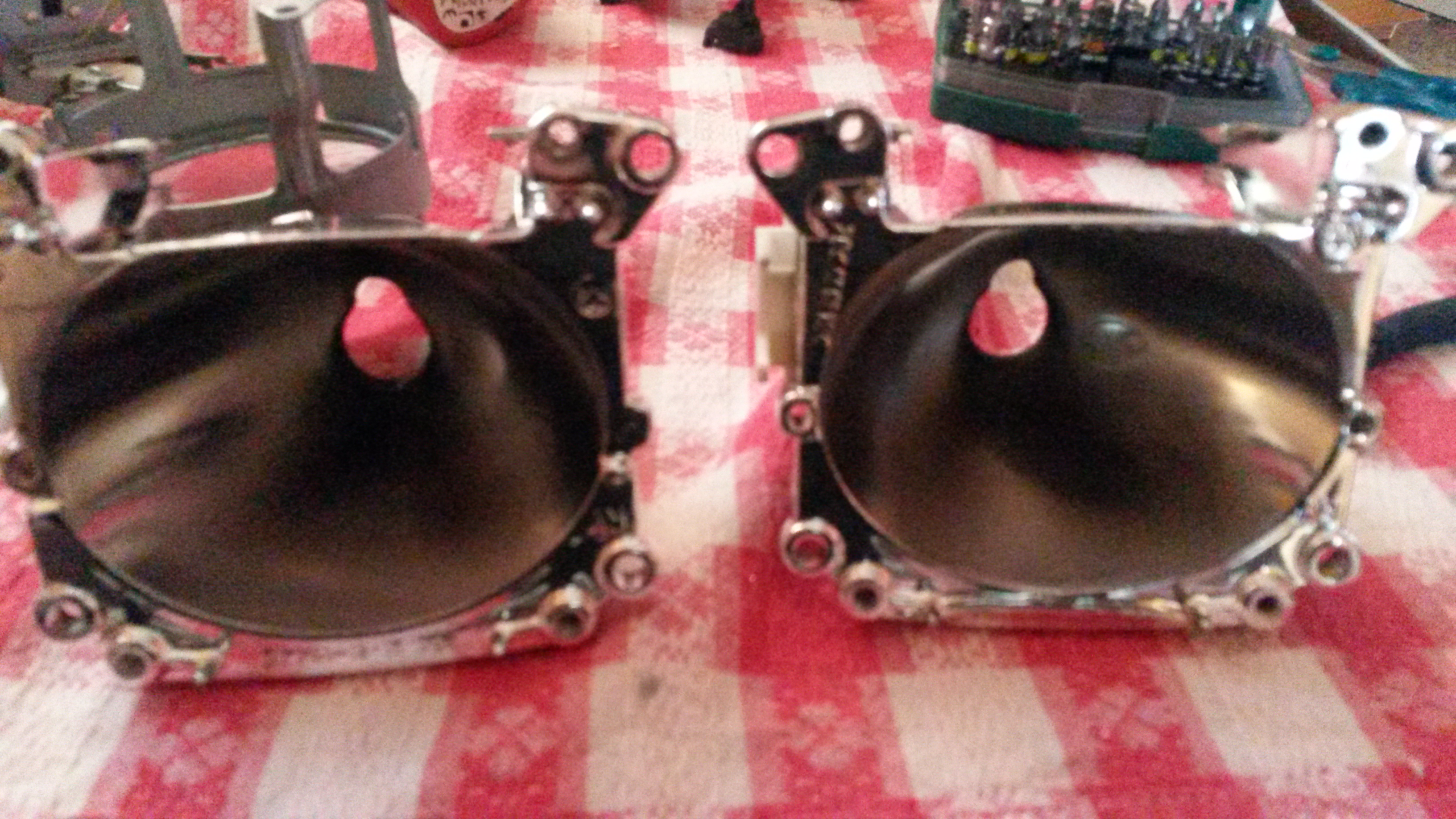

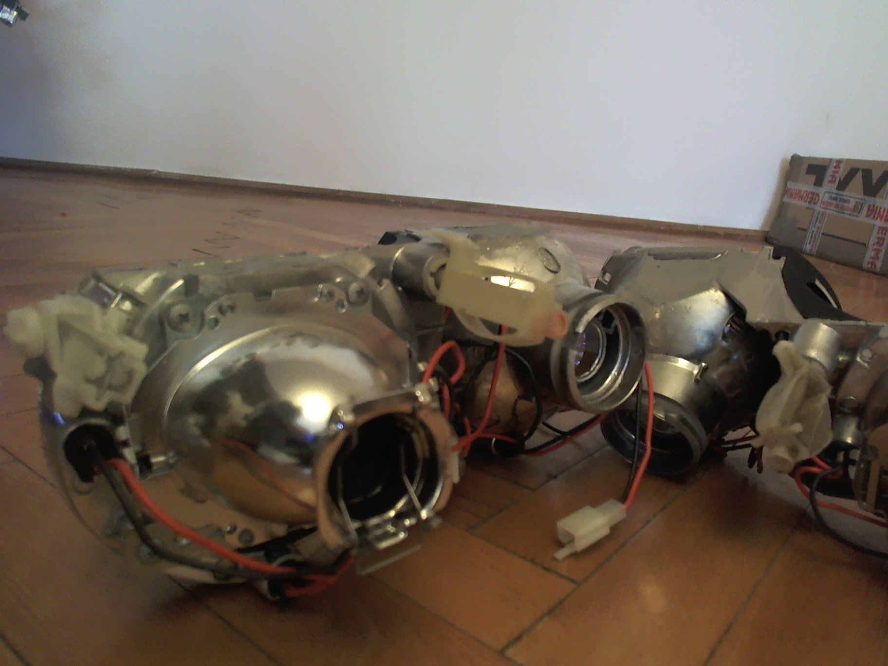

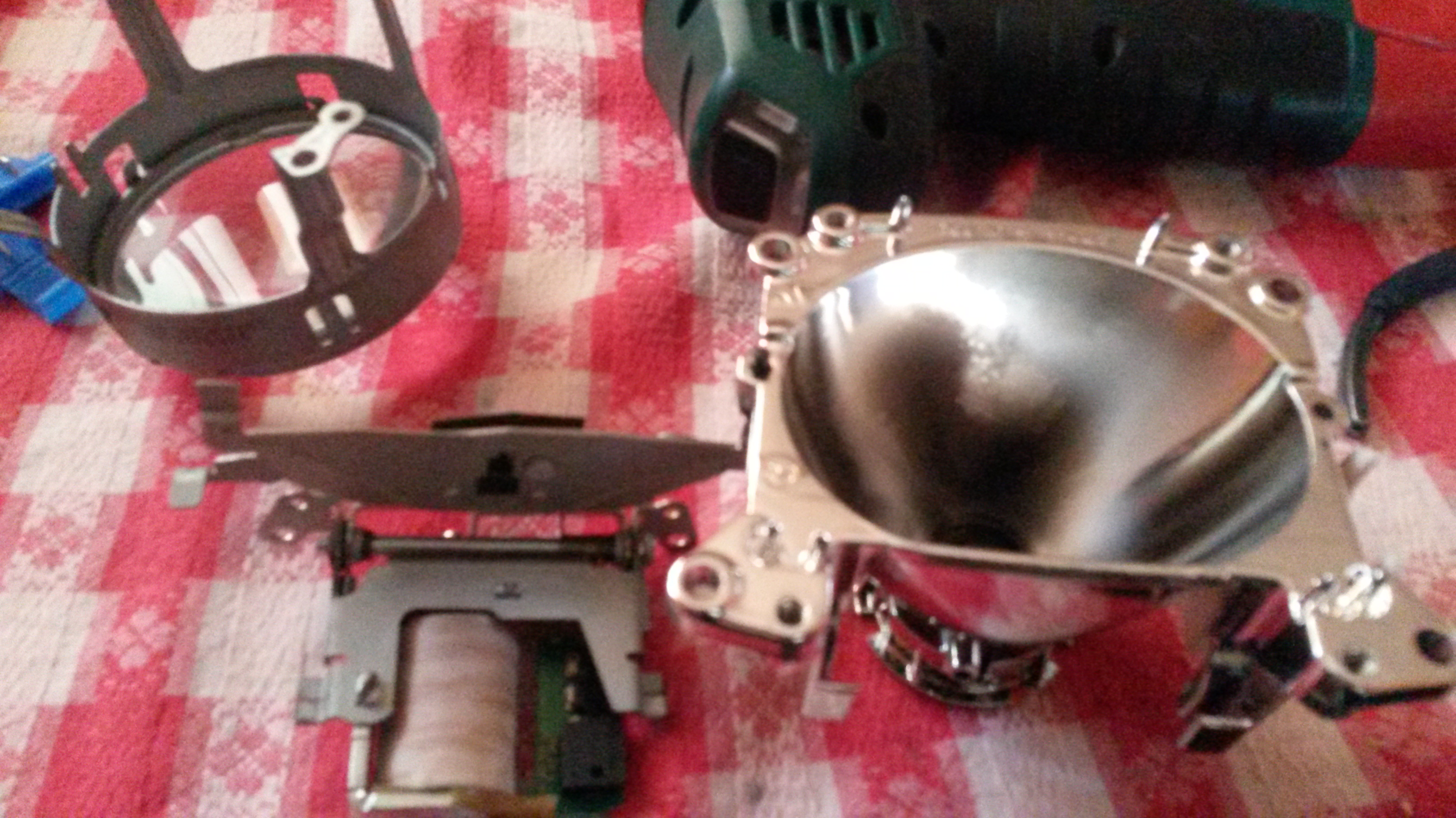

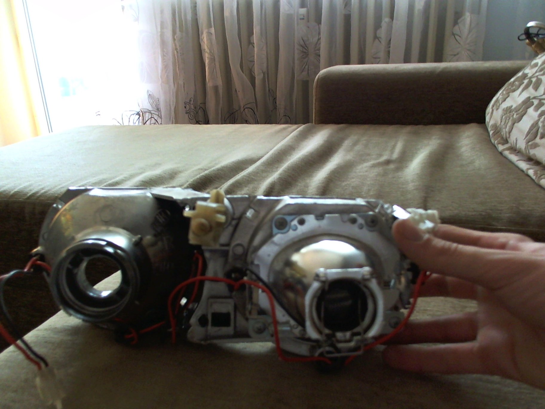

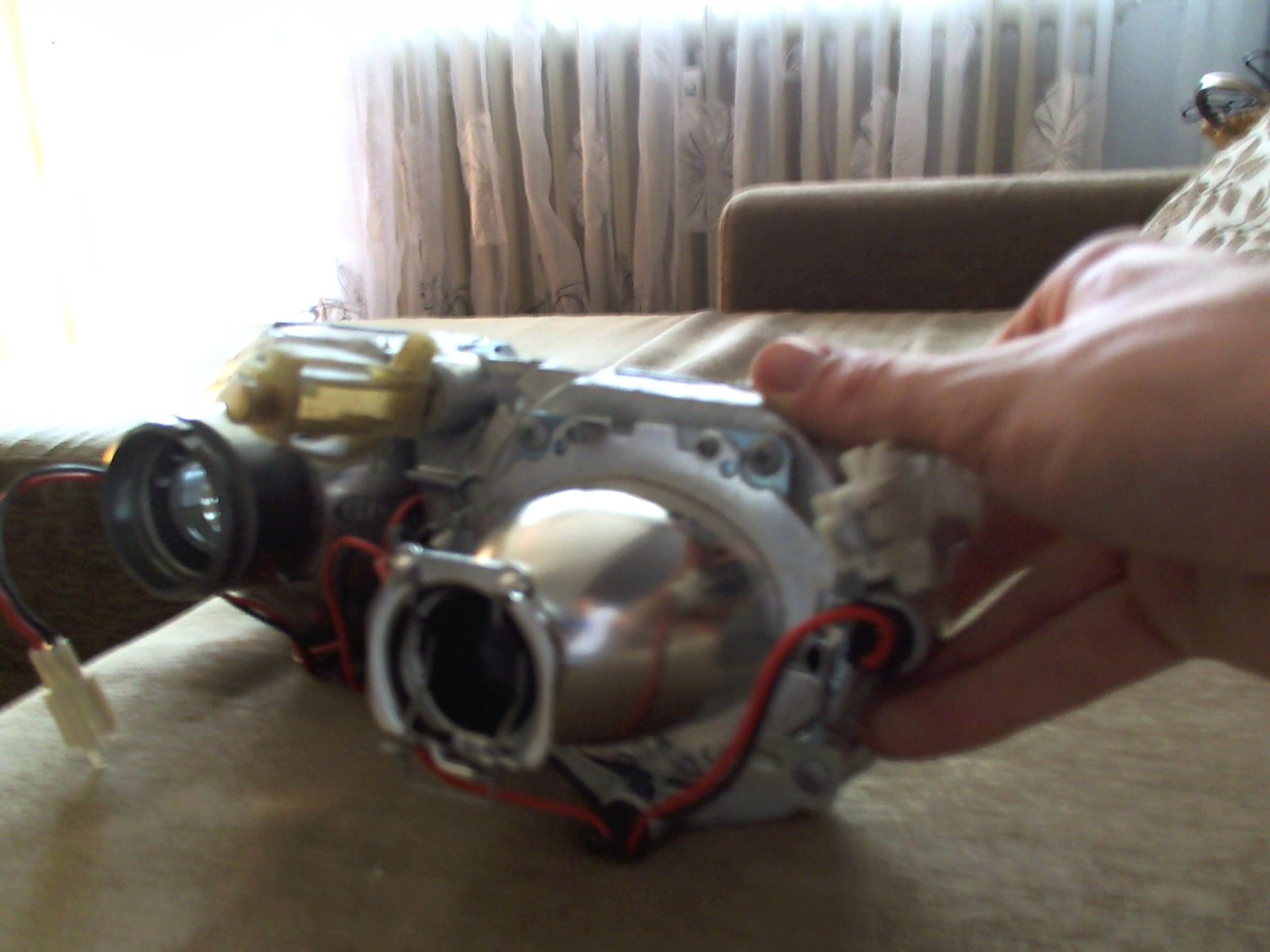

Am montat azi lupe Morimoto d2s mini, pe al meu e46 320d/ 2000 cu xenon oem. Pana la urma am faruri AL. Cand am asezat lupele pe oglinda farului am vrut sa renunt pt ca nici un surub nu se potrivea. Am tot incercat si pana la urma AM REUSIT!!!
A avut dreptate XXL ca e f. greu. Pe net am gasit Diy dar cu alte modele de faruri si parea simplu dar a fost nasol.
Am rezolvat insa montand cate o bucata de numar de inmatriculare pe suruburile fostei lupe si apoi facand o gaura am strans lupa noua pe acea bucata de tabla taiata dupa forma fostei lupe.
Am facut o gaura mare, bineinteles masurand atent si al introdus lupa ca si la faurile fara xenon. Am pus de o parte si de alta garniturile venite cu lupele si stau perfect.
Urmeaza sa leg si firele pt bixenon la faza lunga desi inca nu stiu cum.
Ca lumina e altceva. Se vede foarte bine desi inca nu le-am aliniat perfect.
A meritat desi a durat destul pana sa gasesc o modalotate sa le montez.
daca inteleg eu bine, cred ca te vei confrunta cu unele dereglari de focalizare, pt ca aluminiul tablei de inmatriculare se cam... dilata la temperaturile dintr-un far cu xenon (sper sa nu ti se intample, dar daca vei constata aceste dereglari, macar sa stii la ce sa te gandesti).
simplu: elimini mufele, prelungesti fiecare fir cu 10-15 cm (izolat cu tub warnish), apoi tragi firele afara din far prin orificiul de aerisire superior... astfel vei ajunge exact in dreptul curburii cablajului princpal al masinii, unde te conectezi direct pe firele de la faza lunga... firele rosii de la solenoid trebuie sa ajunga pe firele de (+) alb/albastru respectiv alb/verde, iar firele negre de la solenoid pe firul maro de grosimea firelor de (+)
apoi izolat "elegant" si ascuns discret sub traversa... done!

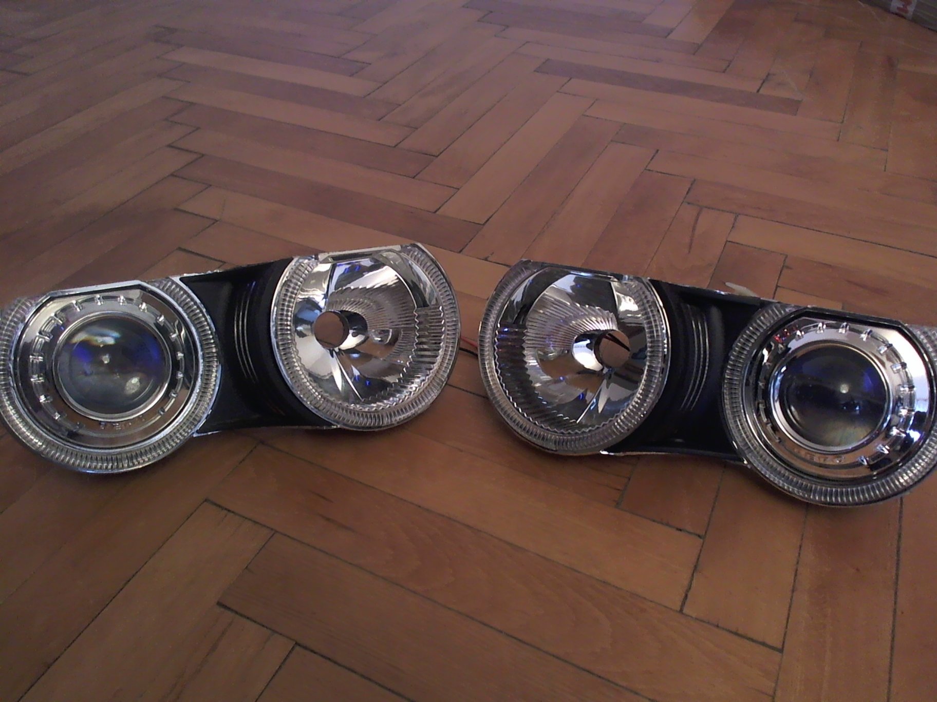

este cel mai important lucru sa le aliniezi corect !!!
altfel starnesti curiozitate (la politisti) si invidie (la ceilalti soferi care iti vor umple frigiderul)... plus ca nu vei vedea cum trebuie...
