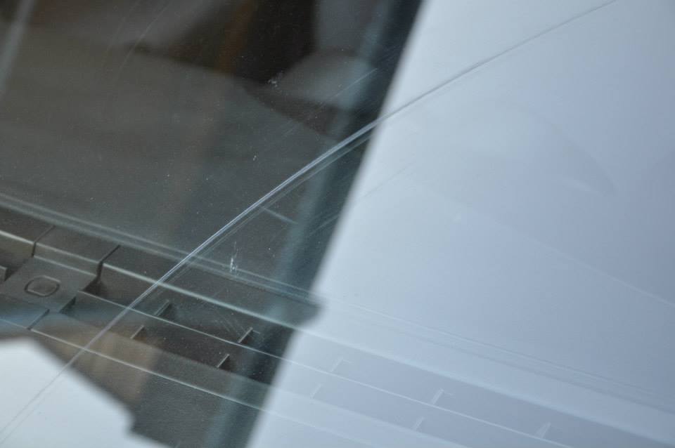

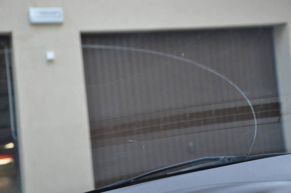

Zgarietura f. adanca provocata de stergator fara lamela, pur si simplu s-a rupt prinderea si a sarit de pe brat.

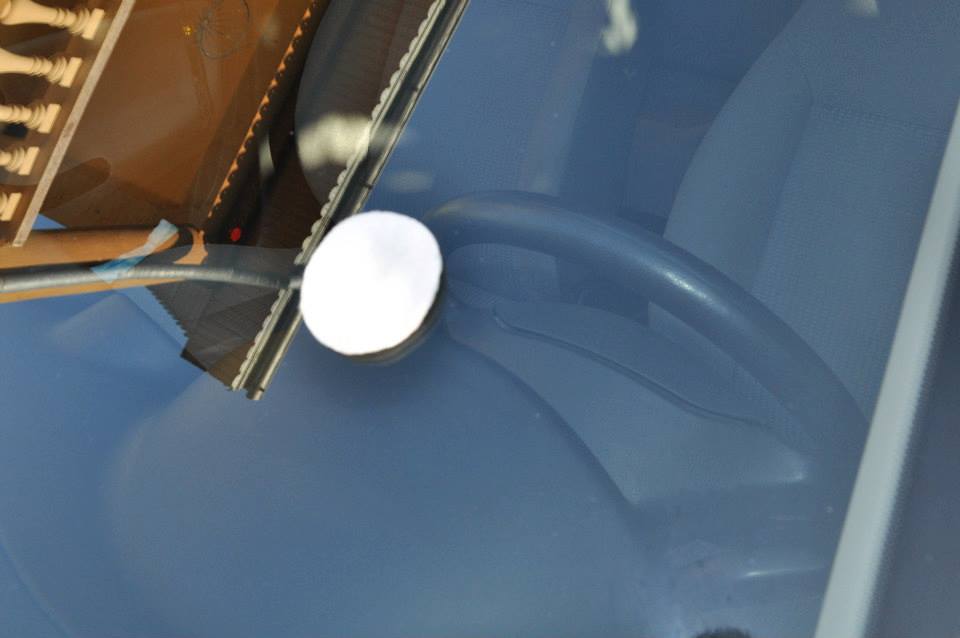

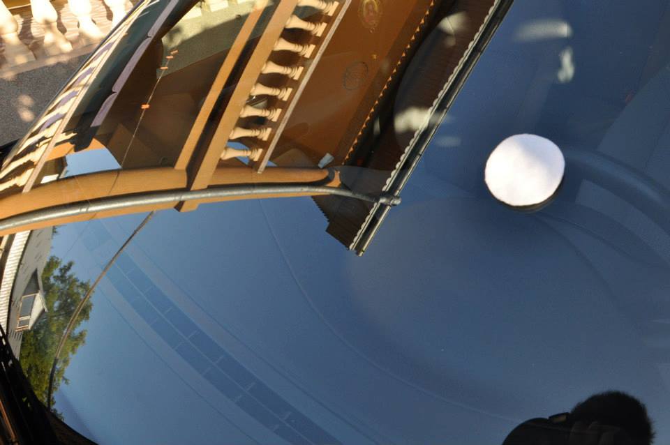

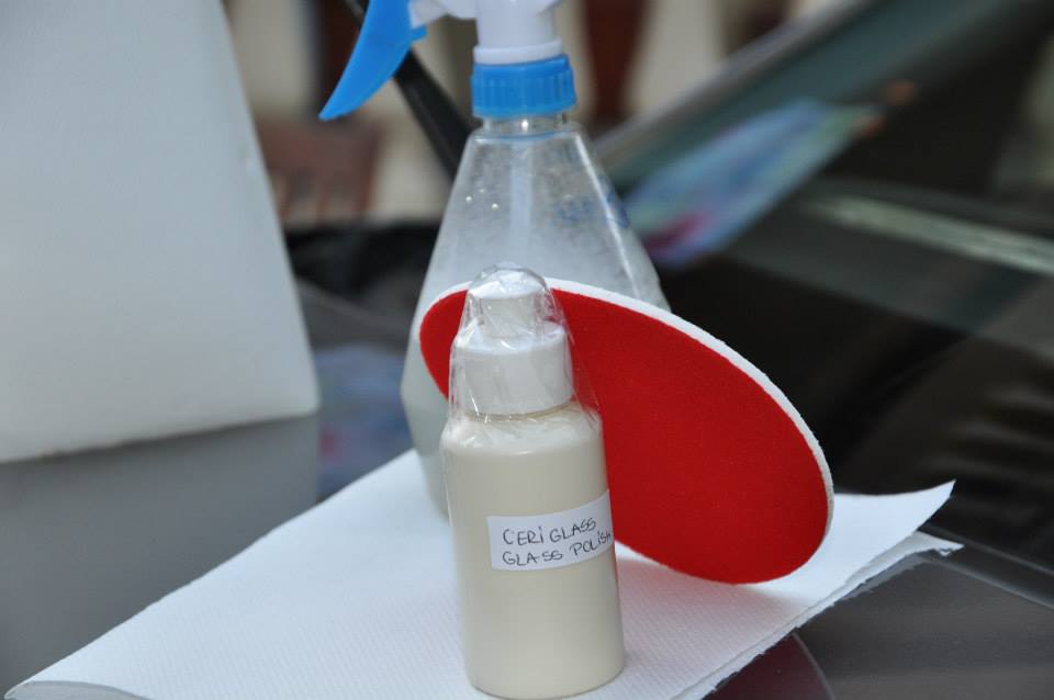

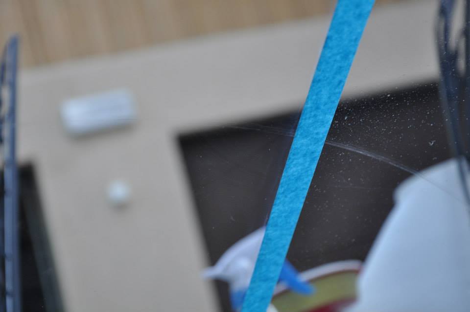

Cu Ceriglass, padul de pasla de la Carpro si multa munca, estimez ca am polishat 4 ore incontinuu in decursul a doua seri cu timpi mari de racire a parbrizului, el incingandu-se foarte mult. Smirghelul e fix pix pe sticla, trebuia sa insisti (pt. colegul care spunea ca nu reuseste sa inlature zgarieturile adanci Ceriglass-ul).
Poze:
L.E. Vizionati pozele de la coada la cap, s-au atasat invers.
