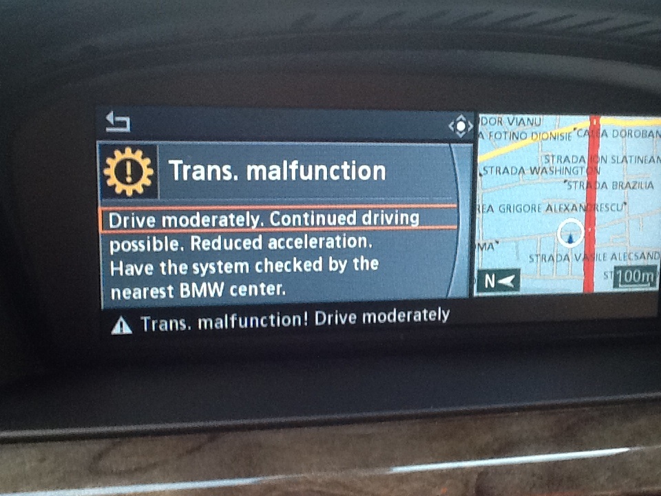

Problema cutie 335i
De 2 zile imi da un mesaj cu transmition maulfuntion intra in protectie si daca pornesc din nou merge dar nu prea mult . O sa incerc sa atasez poza daca stie cineva ce ar putea avea masina este un 335i 2007 cu cutie automata 6 viteze
in prima faza as verifica nivel ulei
Uleiul a fost schimbat de mine acum vreo 2 ani si nu a lasat nici un fel de pata sub masina
la tester ai ajuns ? Tot ce mai poti spera ca rezolvare usoara e sa fie un SF de la baterie slaba , daca nu ai schimbat si bateria deja .

Nu accelereaza in gol dar acum am observat cand bagi in marsarier merge cativa metri si dupa aia sare din viteza
Mai bine du-te cu ea la un tester la BMW, posibil sa aiba dreptate colegul Myx in legatura cu bateria...deja la modelele noi bateria are un rol determinant in functionarea optima a subansamblelor, nu mai este cum era o data, bateria dadea curent si chit ca era mai "slaba" masina tot pornea si n-avea nici pe dracu', acum daca bateria e mai slaba iti poate crea multe probleme fie de motor cat si la cutie. Eu totusi tind sa cred ca ai ceva probleme la cutie, posibil ceva de ordin electronic (senzor, calculator etc)....nu prea cred sa fie ceva discuri din cutie sau convertizor....
Atunci sigur nu-i de la baterie, daca spui ca sare din viteza... ciudat oricum.. Cel mai simplu, te duci la bmw o pui pe tester si vezi..
