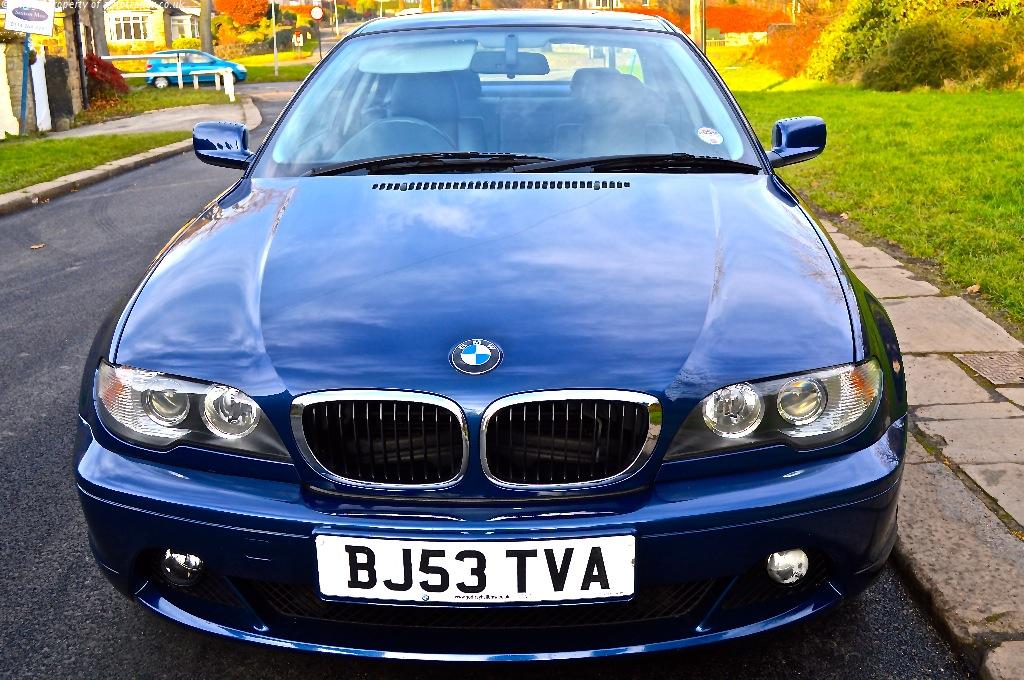

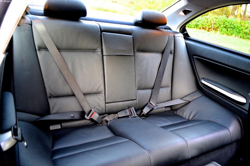

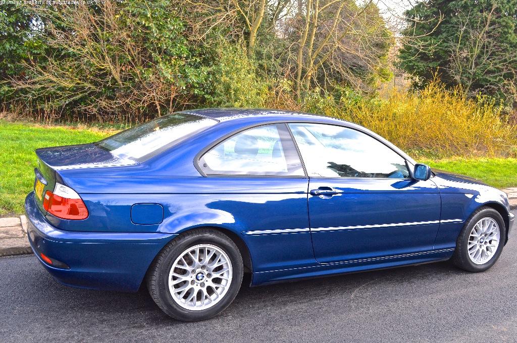

uite aici un model din 2003 la 2189£
Poza1
Poza2
Poza3
Poza4
Poza5

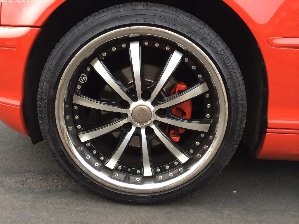

Am vazut si modelul ala rosu dar are 135000mile adica 216000km pret 2450£, ma miram ca doar 135k.
Edited by mario318ci
