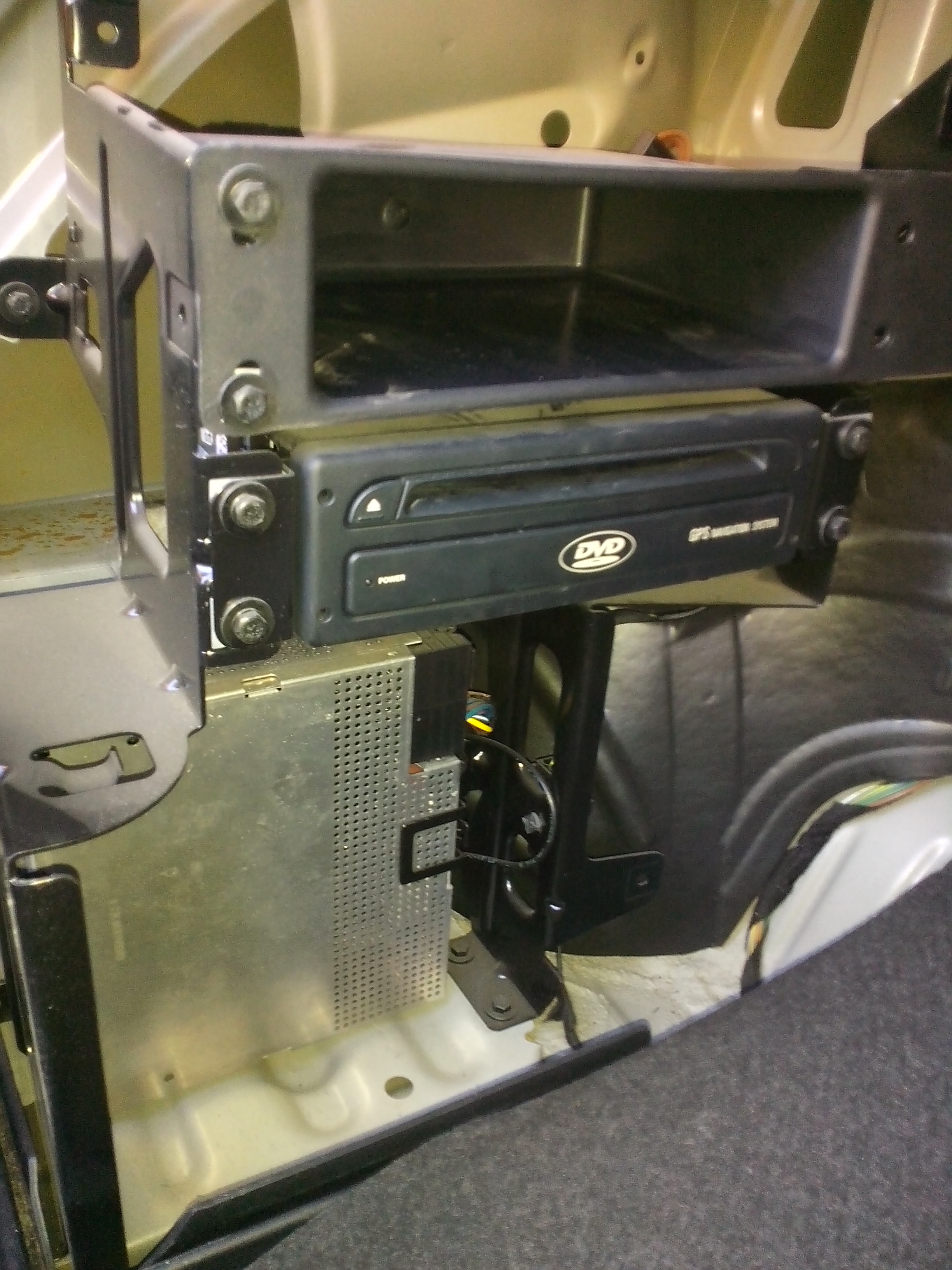

Doresc sa imi vand navi oem pt ca vreau Dynavin sau erisin. Doresc sa stiu cu cat se vand cele oem NU cat se cere. Doresc o evaluare avand in vedere ca nu stiu ce MKIII sau MKIV daca are ceva module sau nu, navigatia nu am folosito nici o data are un dvd blocat in ea, cand apas pe buton sa scoata dvd se aude ca incearca ceva dar fara nici un rezultat, in schimb ecranul merge foarte bine (rasounde repede la comenzi, nu se blocheaza, nu se vad semne de uzura ), masina este din 2004 luna a 10. Nu stiu cum sa incarc poze sau pe ce site pot incarca ca sa vedeti? http://www.youtube.com/watch?v=YNQsR--lfio http://www.youtube.com/watch?v=mFNTEiJWfaM
..Doresc o evaluare avand in vedere ca nu stiu ce MKIII sau MKIV daca are ceva module sau nu..
Merge pe DVD deci este MKIV, s-a pus pe masini incepand cu 2002.
Daca faci o poza la ce mai este pe langa DVD player, cu mocheta data la o parte, poate ne dam seama si ce module mai ai (pe langa cel de sunet).

Sub DVD player ai modulul de radio, versiunea BM54 cel mai probabil.
Ca si pret, nu stiu ce sa zic, am cautat si eu de curand si am gasit modul mkIV cu 4-500 de euro dar si bundle fara cablaj cu monitor/modul BM54/DVD mkIV cu 1600 de lei.
Nu s-a vandut nici una din ele :rolleyes: asa ca, daca vrei Dynavin si te intelegi cu el, un schimb cu @daci_84 cred ca este cea mai buna solutie.
Complet, cu cablaj, pare sa fie in jur de 500 de euro dar nu stiu cine ar da banii astia pentru un retorfit destul de complicat cand poti avea aceleasi functii, chiar mai mult, cu mai putini bani si nu trebuie sa-ti desfaci interiorul pentru cablaj.
