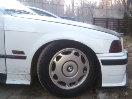

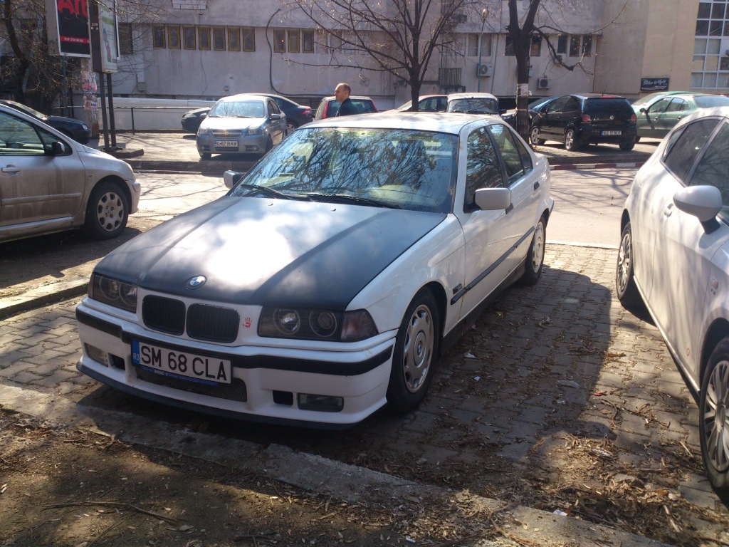

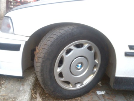

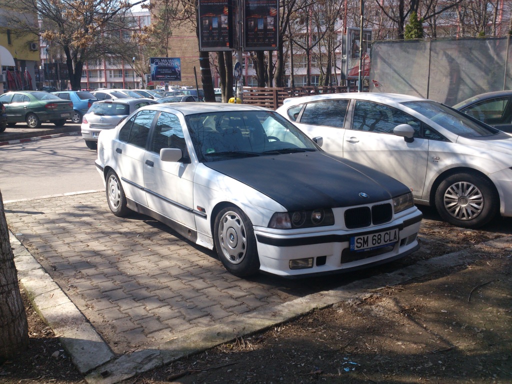

Am aici 2 poze, da ce sa zic imi e clar ca se poate sa fie monatat ceva aiurea dar chiar asta vreau sa aflu cam ce ar putea fi si avand in vedere ca masina sta intr-o parte doar de bot tind sa cred ca e bara de stabilizare de aceea v-am cerut si voua parerea poate cineva a patit acelasi lucru sau are cunostinte. in aceasta poza masina sta pe un teren relativ drept si diferenta dintre cele 2 jante la aripi e de 2 degete(masurat asa groso-modo).

flansele de amortizor au fost verificate,arcurie sigur sunt pereche si identice unul cu altul,bieleta montata este identica la lungime cu bieleta din partea opusa,sigur arcul a fost montat bine de catre mecanic sau tu ai facut operatiunea ?
Numai o masina cu arc rupt sau o masina cu 2 arcuri care nu sunt identice ....reuseste performanta asta.
