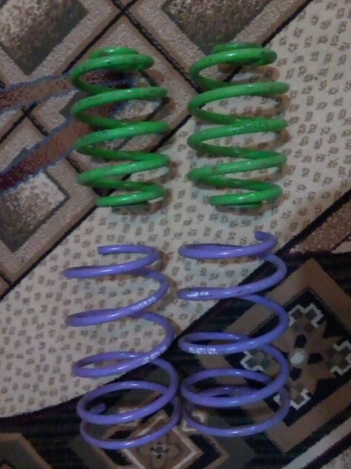

Salut, masina e un E36-coupe-M43b16 vreau sa-mi schimb suspensia doar ca inca nu ma pot decide cu privire la amortizoarele fata. Mi-am cumparat deja arcuri H&R sport pe fata si weitec pe spate. M-am gandit sa cumpar amortizoare bilstein stock pe fata dar inca nu sunt sigur de decizie (voi avea un drop de +40mm). Nu stiu daca se comporta bine, daca face balans sau daca danseaza pe denivelari, asa ca va intreb pe voi cei care ati avut de-a face cu H&R-uri pe amortizoare stock sau care cunoasteti din auzite.
din cate stiu daca pui telescoape normale cu arcuri sport, telescoapele se vor uza destul de repede deoarece vor fi suprasolicitate de arcuri fiind rigide,
masina se va comporta destul de bine, eu am pe fata arcuri sport originale+telescoape sachs si pe spate amandoua sport originale.. nu am sesizat o diferenta vizibila.
nu prea merg amortizoarele stoc pe drop de 40 mm , eu la e46 cu drop de 30 mm am pus arcuri eibach pro kit si amortizoare bilstein b8 pe fata iar pe spate amortizoare de m3 , foarte multumit de rezultat
