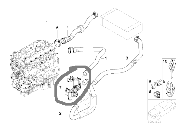

Salut!Scrie si tu ce motorizare si ce an de fabricatie este masina ta.Numai asa poti primi sfaturi cat mai corecte.
Daca ai E46 320D,FL,atunci poti verifica piesa ce este incercuita in schita atasata,este o pompa auxiliara care inchide si deschide caldura.post-46628-0-00272700-1395820715_thumb.png
