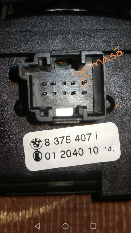

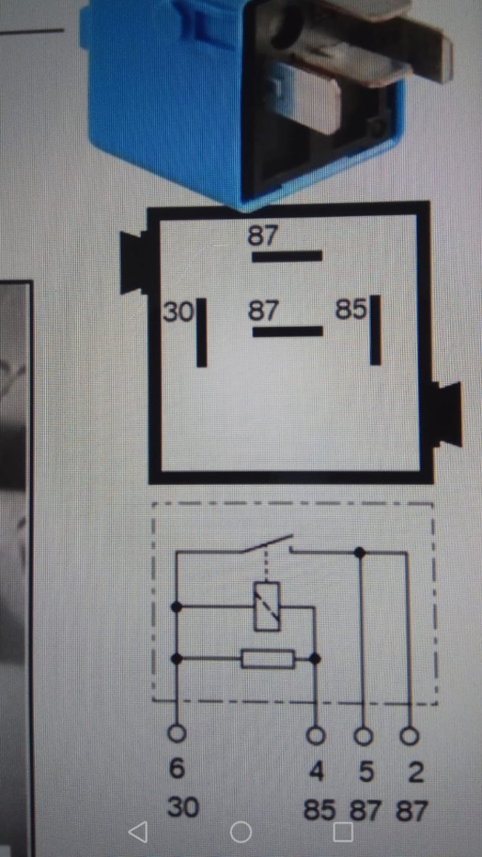

  9. M-am descurcat pana la urma, pinul 6(30 pe releu) ) merge la panoul de sigurante la pozitia 51, pinul 4(85) merge la modulul GM5 la pinul 12 din mufa, pinul 2(87)din acest pin pleaca 12v la pinul 2 din pompita. Pentru pompita am luat masa de pe firul maro ce vine la mufa de alimentare a ventilatorului (termocupla). Bun, eu am facut mici modificari la aceasta schema de montaj. Am cumparat o maneta de e39 cu functia spalare intensiva, are in un buton cu litera"S".Dupa demontarea vechii manete, trebuieste montat in mufa de la maneta, pe pinul 10, un fir pentru masa, fir pe care l-am dus prin bord si l-am legat la pinul 4(85). Astfel eu comand din butonul de spalare intensiva (S) cand si cat sa functioneze spalatoarele pentru faruri.In acest mod se renunta sa se mai duca firul de la pinul 4(85)in modulul GM 5 nu mai este nevoie deoarece comanda este data direct din butonul (S).Se consuma mai putin lichid pentru spalare parbriz, si nu mai este nevoie de codare pentru ca masina sa "vada" spalatoarele pentru faruri.
