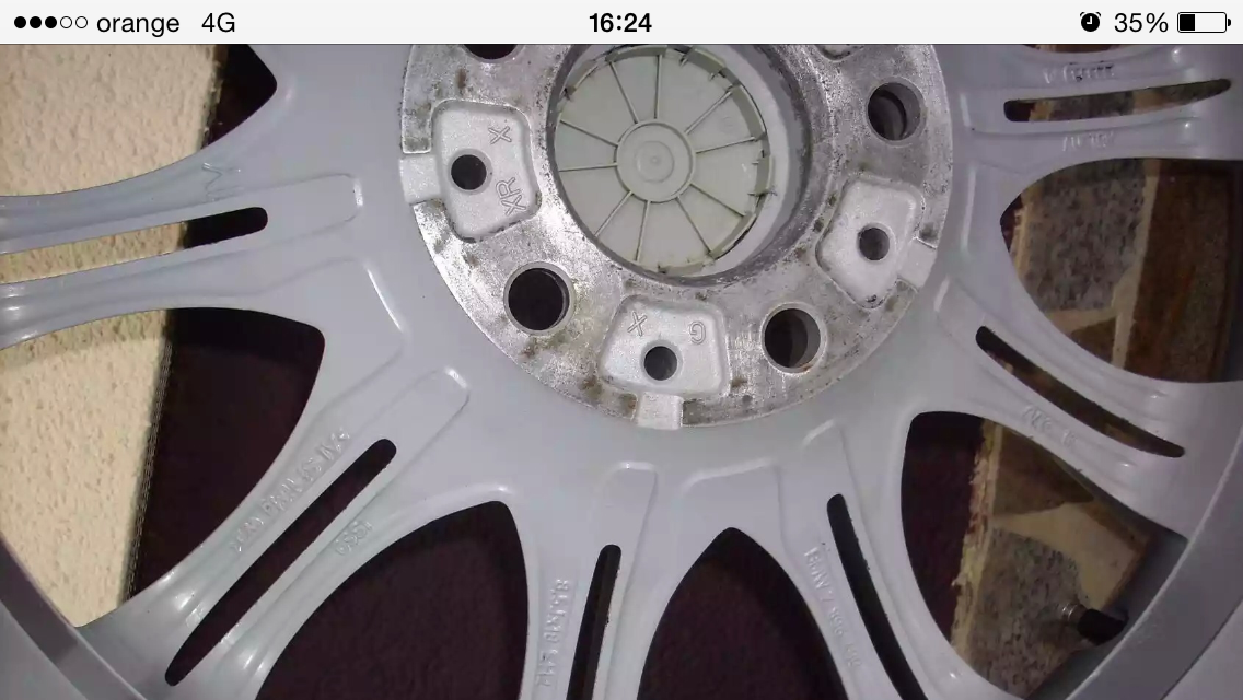

Salut. Incep acest topic din dorinta de a afla cum poti deosebi jantele OEM de replici. Pe langa design-ul jantei care poate sa difere mai mult sau mai putin (numarul de spite, etc), cel mai bun test il reprezinta stantele de pe spate. Acolo sunt trecute informatiile pretioase. Dar totusi, un caz mi-a atras atentia: cum cautam eu un set de jante style 135M, am gasit 2 seturi diferite, ambele presupuse OEM, dar cu inscriptii diferit pozitionate. Si va intreb pe voi, care credeti ca sunt originale si care replica (sau poate sunt ambele originale). Pe spatele jantei, unele au stantele pe spite, altele le au aproape de prezoane. Chiar si modelul de pe spate difera intre ele....

Poti verifica aici dupa specificatii: http://www.bmwstylewheels.com/bmw/135
Daca ne spui ce scrie pe spatele fiecarui set si ce dimensiuni au, putem compara cu cele originale si aflam daca sunt sau nu.A 2-a poza pare in regula 8x18 ET20, asa e oem pe fata, acum depinde si de restul.

Din pacate nu stiu exact ce specificatii sunt trecute pe spatele lor. Doar ca mi s-a parut suspect cum 2 seturi de acelasi model, ce se vor OEM, au specificatiile trecute in locuri diferite. Speram sa aflu de la vre-un coleg de forum care e misterul.
On topic, din ce vad in poze, pe prima e stantat 8,5 J X 18 iar pe a 2-a 8J x 18. Ambele au et20. Pe prima poza se vede clar stantat BMW, iar in a 2-a poza nu disting sa scrie asa ceva. In schimb, pe a 2-a scrie AUSTRIA iar pe prima nu....

Dupa mine, cam a2lea set ar fi cel original, ma i-au dupa forma butucului, care asa e si la ale mele BBS-uri si prima pare facuta mai din ciocan, plus spitele care mi se par mult mai subtiri.Acum asta e parerea mea, nu stiu sa zic sigur.
Dimensiunile originale la modelul respectiv ar fi urmatoarele:
8x18 front ET 47 11,23
8,5x18 back ET 50 11,93
8x18 ET 20 11,23
8x18 ET 43 11,23

Depinde de tara unde sunt fabricate. Ambele jante puse de tine sunt originale. Unele sunt facute in Austria, iar altele in alta tara, nu este destul de clara poza. Una este de 8J de fata, iar alta de 8,5J. Cea de 8J este de seria 5 cu ET mic, iar ce a de 8,5J probabil este de seria 3 cu ET mare.
Styling 135 s-au facut pentru E46 cu ET mare 47 pt 8J si respectiv 50 pt 8,5J acum 10 ani ( cele din poza 1 ), iar acum la seria 5 E60 toate de 8J cu ET20 pt modeul cu tractine spate sau toate de 8J cu ET43 pt cele 4x4 ( cele din poza 2 ).
Pe nicio janta replica nu o sa gasesti inscriptia BMW si part number trecut.
