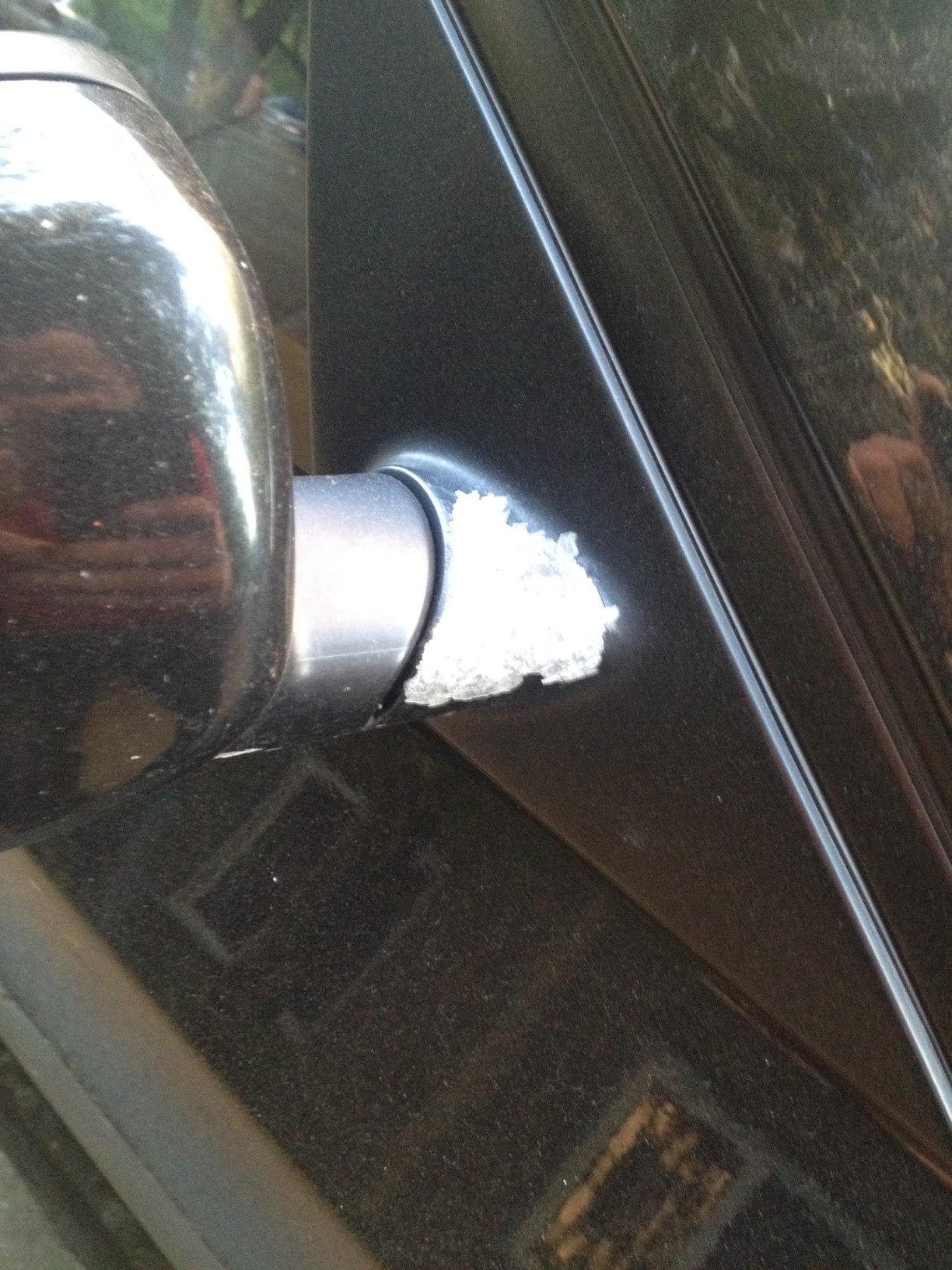

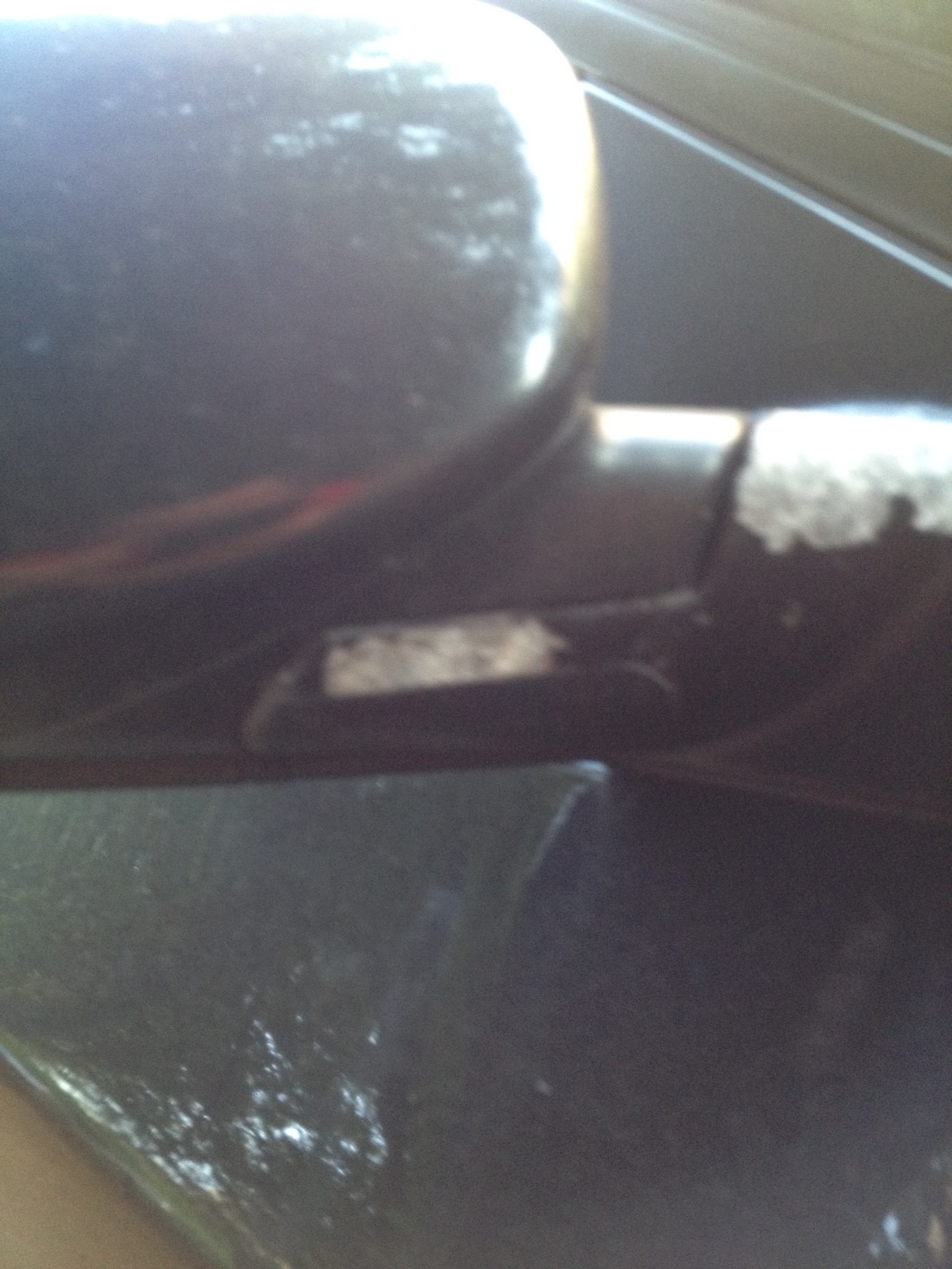

vopsire oglinzi
Am vazut multe e60-uri cu vopseaua de pe suportul acela de oglinda sarita.
Ma gandesc ca nu e foarte greu de reconditionat si de aceea as incerca sa le fac eu.
Asadar, a vopsit cineva aceste elemente?
Multumesc
eu am prins in faza incipienta simptomul asta si am reusit sa stopez , undeva la un colt , am nivelat cu sandpaper si apoi am folosit o mica pensula cu vopsea mata neagra , a iesit perfect , in cazul tau cred ca e nevoie de ceva mai multa munca si izolare element . La stadiul ala eu as demonta si as duce la vopsitorie . Nu cred ca coste mai mult de 100 ron per set .

cu problema asta ma confrunt si eu....daca gasesti o solutie da-mi si mie de veste
  • 1 year later...
Nu se da usa jos. Se da doar fata de usa :)
Eu le-am revopsit si e mai complciat decat pare. Nu va pierdeti vremea cu vopsea la tub. Daca te uiti cu atentie o sa vezi ca ca suportul este plin cu oxid. De aceea sare vopseaua. Se fata de usa jos si se desprinde oglinda din suruburi.
Chelesti suportul de plastice si deconectezi papcuii din mufa conector de pe ocglinda pentru a pute scoate si instalatia aelectrica aafara de pe scheletul metalic. Acest schelet trebuie perfect curatat de oxid (eu am apelat la sablare), grunduit si vopsit.
Altfel nu o sa scapi de probleme. o ideea ar fi sa le faci electrostatic. termini mai rapid si e mai durabil.
