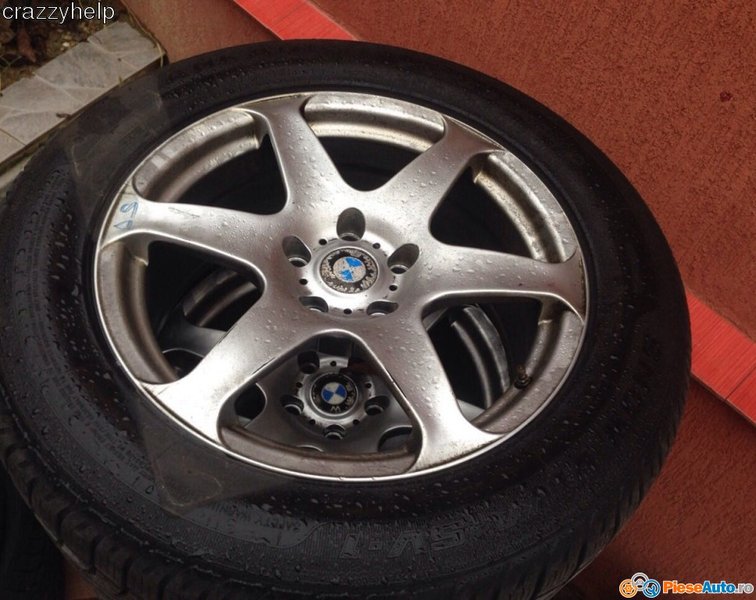

Jante x5 pe seria 7?
razvankft
7 Series F01/02 = PCD 5x120, centre bore 72.5mm and M14x1.25 bolt thread. ET 25-41
X5 E70 = PCD 5x120, centre bore 74.0mm and M14x1.25 bolt thread. ET 37-53
Daca poti sa ma ajuti sa imi explici :)
Diferenta e la ET doar, nu stiu ce inseamna asta.

ET-ul nu are nici o treaba cu talonul cauciucului sunt doua chestii separate si distincte
Et-ul sau Offset-ul este distanta de la mijlocul imaginar al jantei pana la fata de prindere pe masina
Cu cat et-ul este mai mare janta va sta pe masina mai bagata sub aripa, si mai iesita de sub aripa daca este mai mic
x5 are et 46 si seria 7 are et 30 deci jantele iti vor sta mai bagate sub masina cu 1,6 cm
dar jantele din poza nu sunt originale bmw sunt aftermarket cred ca rial daca nu ma insel si alte et-uri
trebuie sa le pui pe masina sa vezi daca vin cum trebuie, s-ar putea sa atinga in etrer

Avand in vedere ca canalul jantelor pe 18 de la x5 e de 8,5j si cel alor f01 este de 8j, offsetul ar trebui sa fie intre 24mm si 39mm ca se sa potriveasca. Asta doar daca jantele de x5 au canalul de 8,5. Daca gresesc sa ma corecteze cine stie mai bine
