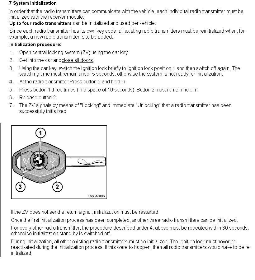

Urmeaza pasii:
-deschide masina
-intra in masina si blocheaza usile de la buton
-pune contactul si ia contactul
-scoate cheia
-apasa si tine apasat butonul 1 din imaginea atasata
-apasa "lock" butonul 2, de 3 ori in 10 secunde ,intre timp tinand apasat but. 1
-lasa butonul 1
Daca ai facut corect ar trebuie sa se blocheze si deblocheze singura dupa ce lasi butonul 1
Good luck !
