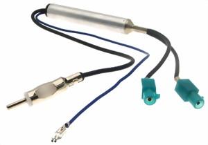

Cine mĂŁ poate ajuta sa ĂŽmi spunĂŁ dacĂŁ tb leg firul de la adaptorul de antena arata cam ca cel din poza.
Am o navigație aftermarket și se aude cam prost.
tb sa alimentez antena prin acel fir sau...

tu cu ala vrei sa imbunatatesti calitatea sunetului ? nu merge :nea:
ampliful de semnal radio este deja alimentat...
Așa mă gândeam. Pai și de ce exista acea alimentare ? O fii in cutiuta aia ceva de tb legat sau...

De unde își ia amplificatorul alimentarea din mufa mare ?
Ambele mufe de ies sunt negre . Cum îmi dau seama pe care tb sa o folosesc ?

pai ai zis ca ai citit topicul ala...
nu cred ca poti imbunatati receptia radio doar cu acel amplificator... mai degraba o poti stabliza
O sa ĂŽncerc sa ĂŽl leg la 12 v sa vedem dacĂŁ e mai ok.
dar nu știu la care din cele 2 mufe tb sa leg ca ambele sunt negre.
ar fi trebuit sa fie individualizate intr-un fel... ia-le pe incercate, dar in continuare cred ca nu o sa iasa mare lucru

la E46 exista deja amplificator de semnal pt antena radio, ce ai gasit tu NU are niciun rost sa cumperi/montezi... alea-s pt alte genuri de masini fara amplificator (gen Ford sau din grupul VAG)... dar nimic nu te impiedica sa incerci :D
oricum, cel mai bun amplificator de semnal radio ramane ANTENA... verifica inca o data cat de bine face contact in mufa mama de pe unitate si abia atunci apuca-te de cumparaturi
uite aici toate explicatiile despre sistemul de sunet si receptie radio de pe E46 (printre multe altele, GPS, PDC, etc.)...
http://www.bmwtech.ru/pdf/e46/ST034/3%20Driver%20Information%20Internet-2.pdf
personal, cred ca doar daca inlocuiesti amplificatorul de semnal (cu unul 65206912817) rezolvi ceva... sau, mai simplu, sa asculti radio de pe net
