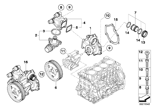

Daca motorul e N42, pompa e situata jos, in partea dreapta a motorului (stanga cum te uiti cu capota ridicata), e legata de pompa de servo. Daca pompa de apa e cea originala cu care a fost echipata masina din prima zi de cand a iesit pe poarta fabricii e clar, e defecta.
Daca mecanicul a zis ca are scurgeri la imbinarea cu blocul motor atunci pe acolo o fi, e un furtun care conecteza pompa de bloc, nu se vede numai la demontare, are si niste garnituri.
Furtunul respectiv e nr.7 din imagine iar garniturile sunt 14 si 13.
Daca ai motor M43... e alta poveste :)
