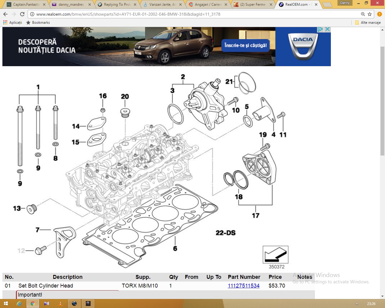

  7. vezi ca ai o flansa in spatele motorului cu un oring pe ea. Da jos antigelul(data tot il schimbi), scoate flansa aia, curata bine locul si flansa, pune-i putin mastic(recomand victor reinz) sau schinba oringul cu unul nou si nu o sa mai ai treaba cu pierdutul antigelului si aburul de pe evacuare. Piesa nr. 18
