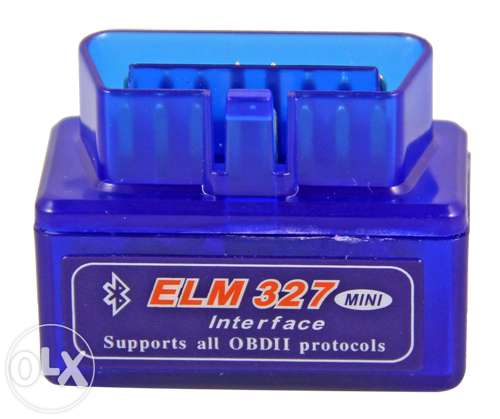

Salut.
As vrea sa achizitionez un Mini Bluetooth ELm 327(poza atasata), ideea care este, eu am e46 nfl si nu am obd2, am mufa rotunda... si am inteles ca chiar de iau cablu adaptor 20pini(mufa rotunda) la obd2 acest dispozitiv nu va functiona ....
stie cineva, a incercat? ca sa nu cumpar aiurea... as vrea sa il folosesc prin aplicatie android pentru vizualizare senzori si parametrii live..
Sau alt modul asemanator care ar functiona?
Edited by AdixX
ELM327, ca practic aia e interfata, suporta doar comunicare standard OBD2, care la europene gasim pe motoarele Euro 4, cu foarte mici exceptii.
La BMW nu stiu sa existe un artificiu anume, cel mai probabil daca ai mufa rotunda nu ai o masina euro 4. La Opel de exemplu, exista ScanMyOpel, care legat cu telefon si cu ELM bluetoth, ar trebui sa comunice cu masini sub euro 4, cel putin in teorie, ca in practica... nu prea.
Edited by DB77AAA
e46 nfl an 2000 ,diesel... deci euro 3...
