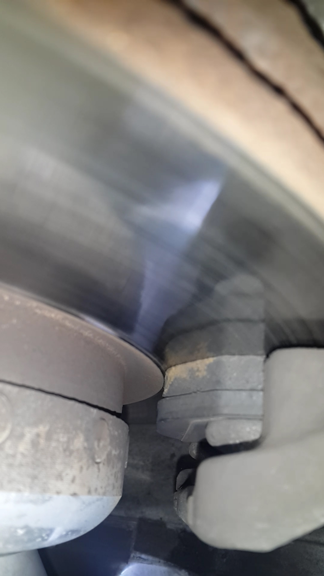

Am un F10 iar de aseara a inceput sa imi scartaie roata dreapta spate, la viteze intre 35-50. Este un scartait foarte ascutit, si nu se aude foarte tare. Este un scartait de rotatie.
Atunci cand ating frana, dar fara sa infranez masina (pastrand viteza peste 40) acesta dispare, iar cand o eliberez revine. Ce credeti ca poate fi?
Initial ma gandeam ca poate s-a dus un rulment, dar la ala trebuia sa aud mai degraba un huruit, iar la atingerea pedalei de frana nu cred ca s-ar fi oprit.
O zi buna,
Cristian
Eu am un scartait asemanator, tot asa pe liber, dar cand ating frana foarte putin dispare, din cauza placutelor care sunt uzate. S-au tocit umerii de asezare pe suportul etrierului si au joc.
Verifica jocul la placute! Apropo...eu merg asa cu masina de cel putin 15 mii km. Astept sa imi ajunga la senzor sa le schimb!
Sa ne spui ce ai descoperit!
