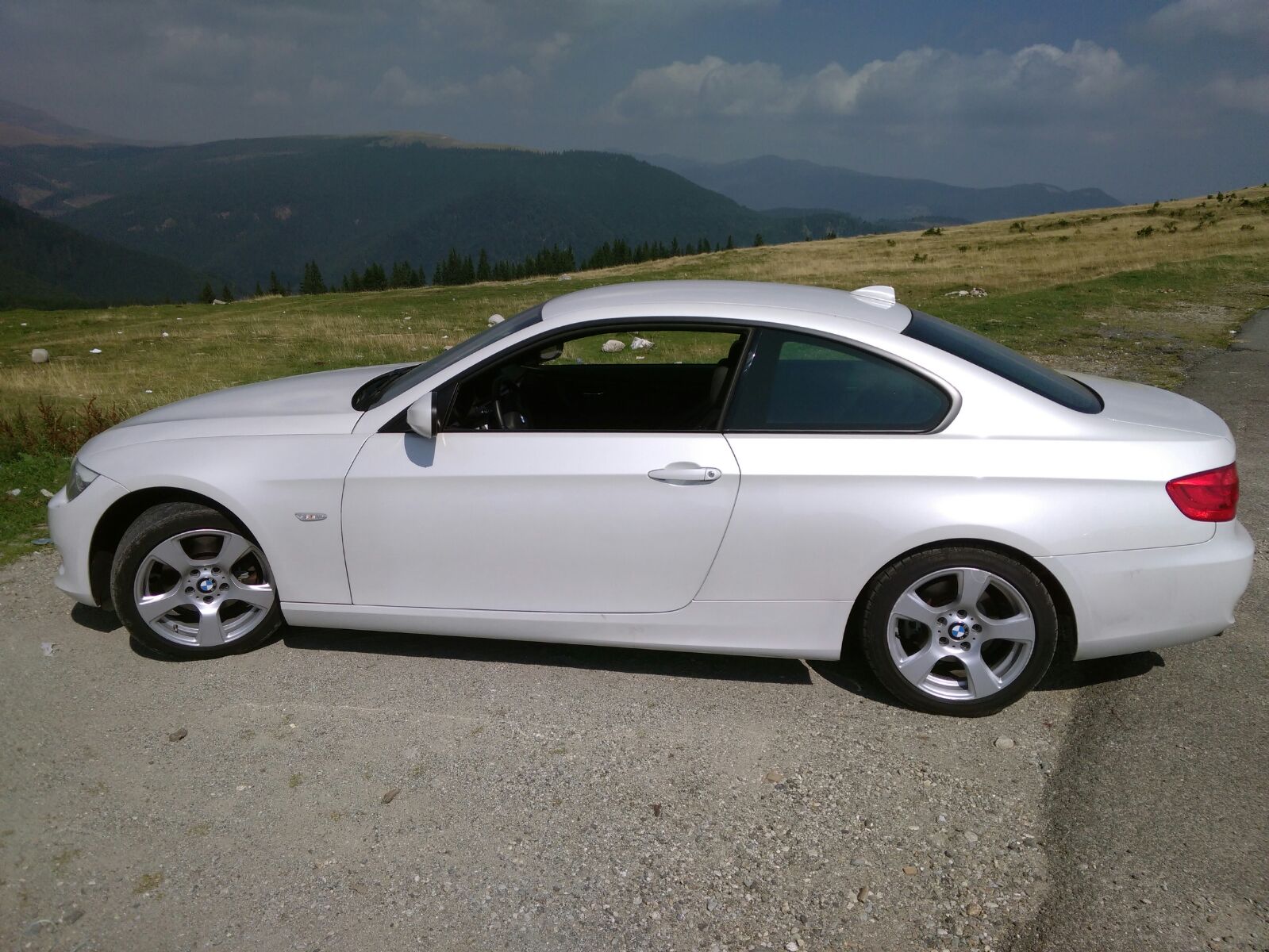

Atasez cateva poze si astept sugestii si feedback-uri :)
Salutari!
Sa o stapanesti sanatos,e un alb mai altceva,iese din tiparul masinilor albe

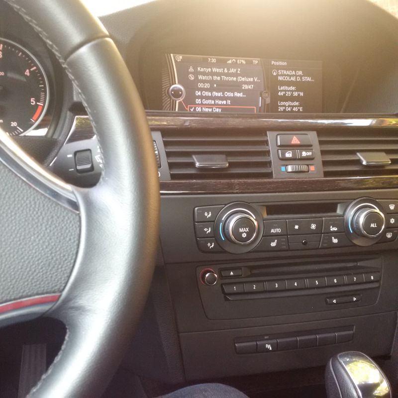

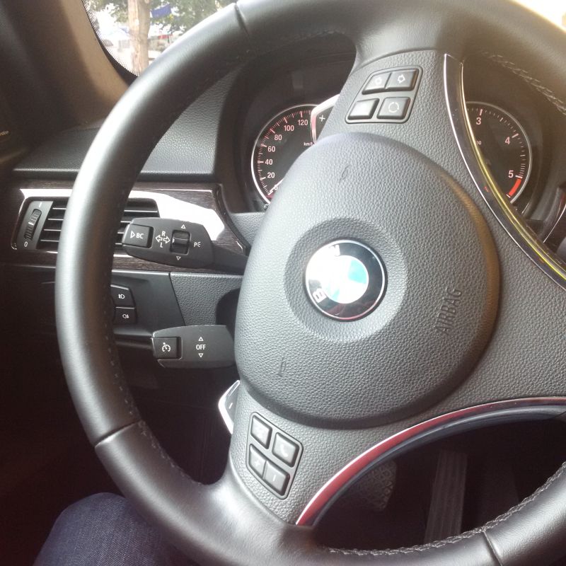

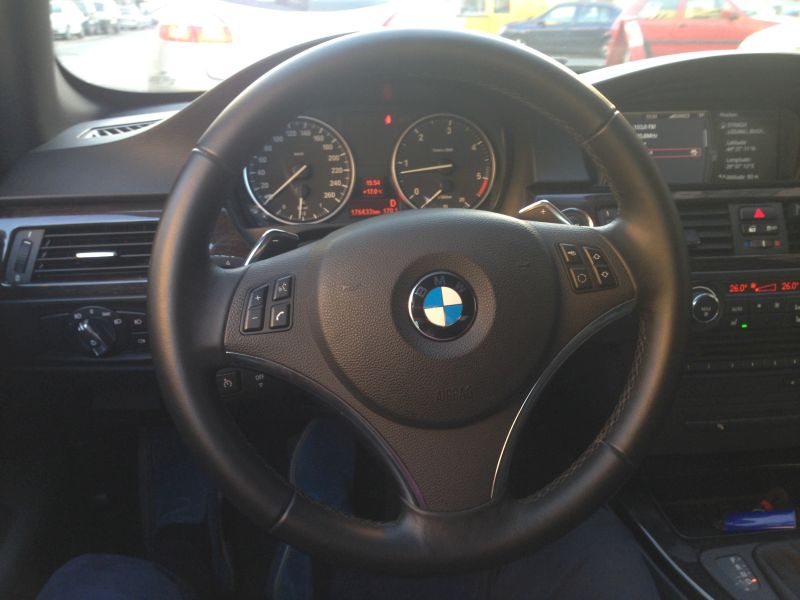

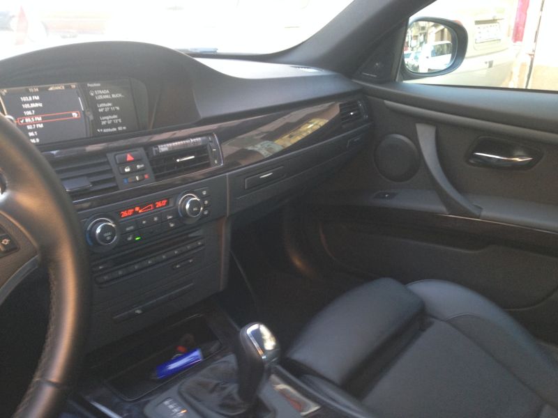

Mai jos si interiorul:
post-73894-0-68785000-1446614203_thumb.jpg post-73894-0-37656800-1446614237_thumb.jpg
post-73894-0-77574600-1446614229_thumb.jpg post-73894-0-26064500-1446614246_thumb.jpg
Si inca o poza de pe vremea cand inca nu era inmatriculata :))
O zi buna!
Foarte frumoasa. Interiorul este deosebit. :frantics:

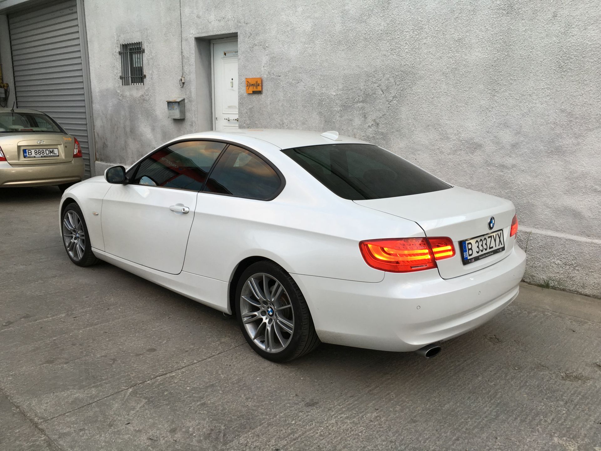

partea cu arcurile am mai amanat-o, inca nu sunt 100% convins daca e ok sa le pun, la modul ca nu vreau sa devina masina extrem de dura si de sportiva. Am mai primit cateva sfaturi ca e mai ok sa ramana asa cum e si prin urmare o sa ma mai gandesc.
printre altele, i-am facut revizia completa si schimb placute frana fata + spate.
si mi-am facut o dambla, am reusit (mi-am facut curaj) sa ii pun folii si cred ca a iesit ceva de bun gust. la prima vedere imi place. Ideea e ca nu voiam si nu vreau sa exagerez cu sportivitatea. Culoarea masinii a fost un factor determinant si am ales sa pun folii ceramice care au aceeasi tenta verzulie cu geamurile, astfel incat, in urma aplicarii foliei pana la extremitatea geamurilor, a iesit ceva super bine din punct de vedere calitativ (inclusiv vizual) --- nici nu ai zice ca-s folii aplicate pe geamuri.
poze:
