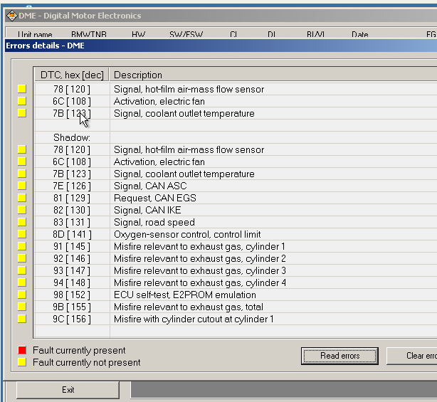

Salutari,
Am urmatoarea problema la masina:
1) Cateodata (~50%) din cazuri cand pornesc de pe loc masina trepideaza destul de tare.
Daca o accelerez mai tare nu se intampla. Dar la o pornire mai lina, da.
2) Cand o scot la liber sau apas ambreiajul, pentru cateva secunde turatia scade la 500 - 600 rpm, dupa acea revine la normal.
La fel face cu AC oprit / pornit, radio oprit / pornit.
De la ultima diagnoza am urmatoarele erori, dar toate is cu "Fault not present..."
Are cineva niste idei de la ce ar fii?

sterge tot si scaneaza dupa cateva zile de mers din nou, vezi ce reapare
