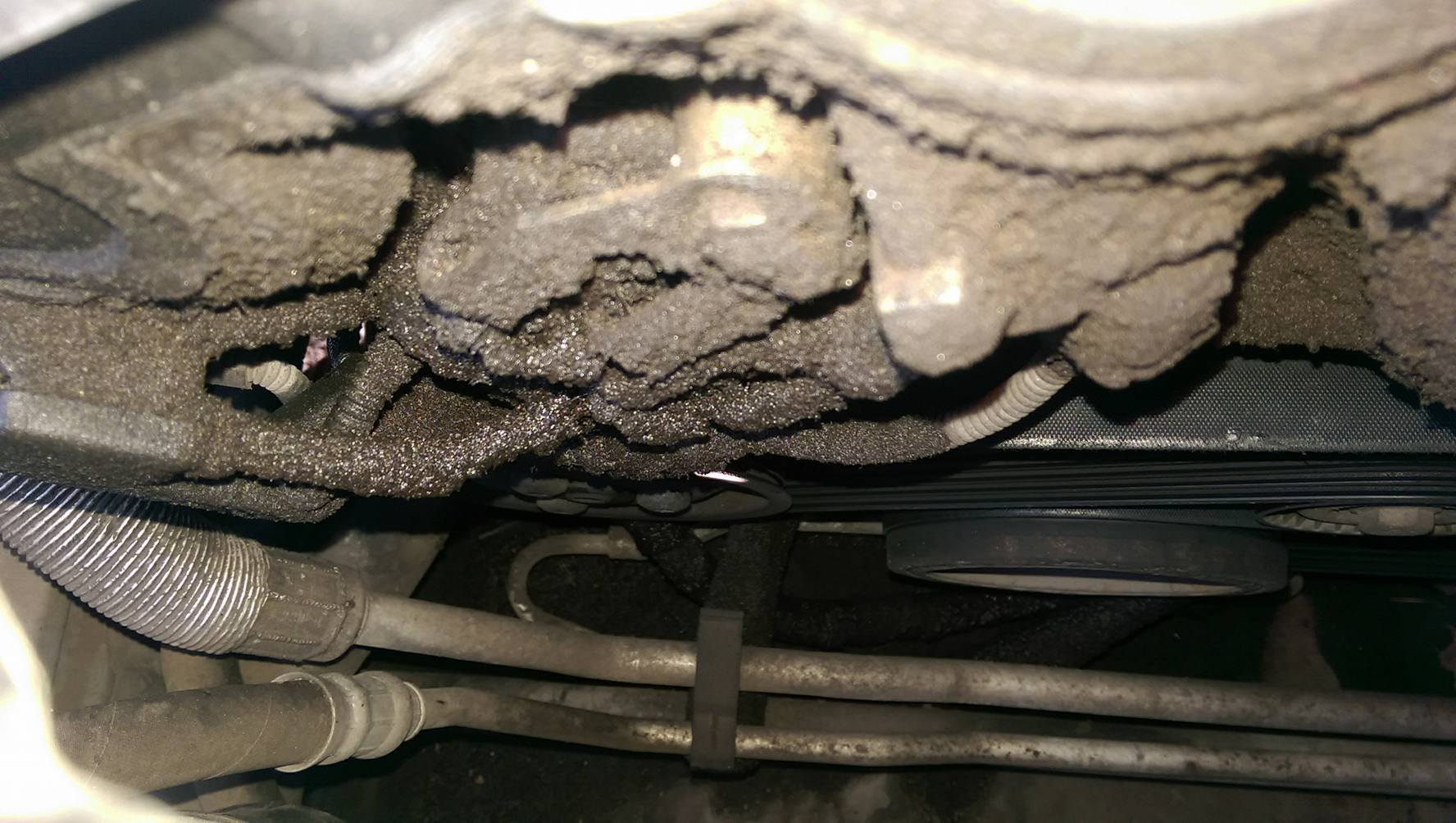

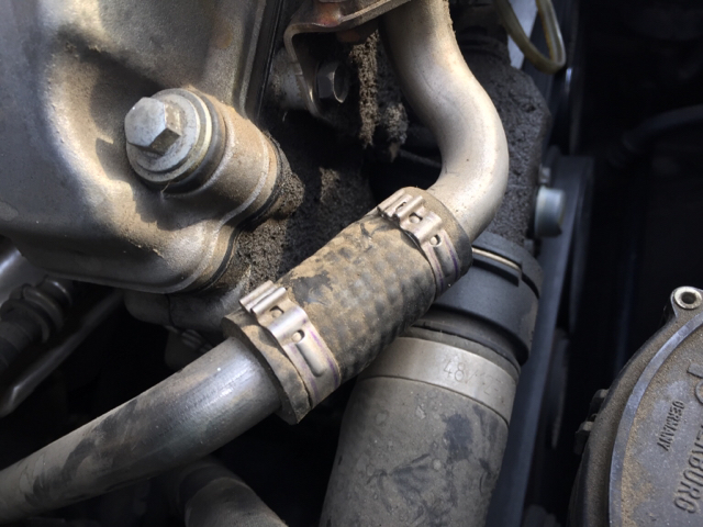

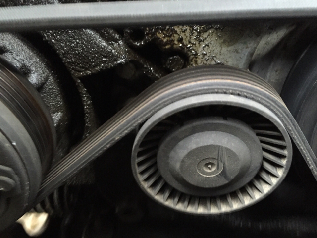

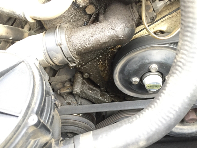

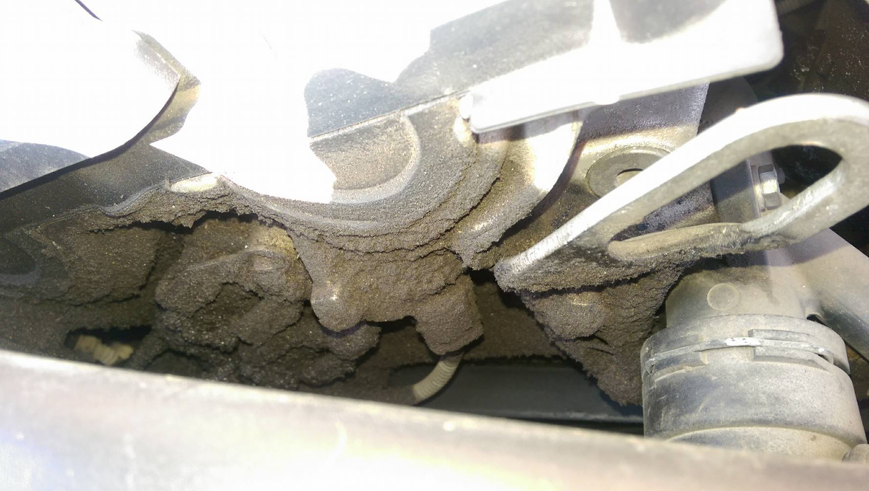

Pierde ulei M43 E46
Garnituri corp filtru ulei,o-ringuri solenoizi,garnituri capac culbutori,o-ringuri pompa vacuum(preventiv) si cam aia e. Poate si garnitura de la baia de ulei daca se vede si pe acolo ceva. In rest daca consuma ulei mai raman simeringurile la supape si valva pcv . Bafta ! :)
PS.Cat ulei pierde/consuma la 1000 km sau intre schimburi...

dupa 8 9000 de km se aprinde martoru de ulei. la inceput dispare cand se incalzeste motorul, dupa care dispare din ce in ce mai greu pana nu se mai stinge deloc. acum nu stiu la ce nivel se aprinde martorul de ulei.
Cand se aprinde senzorul galben de ulei eu stiu ca trebuie sa completezi cu 1 l de ulei sa fie ok la semn...dar daca doar la 9000 km ti se aprinde martorul se poate sa fie doar garniturile respective de vina,pt ca daca nu erau doar ele aveai un consum mai mare de ulei.

Eu am luat pe oem pt ca zic eu sunt mai ok decat cele aftermarket..dar nu zic nu pt victor-reinz sau elring..sunt ok si alea dar diferentele sunt infime..deaia am optat pt oem. Pai vin asa : o-ringuri solneoizi (4 buc,10 lei/buc) aici 40 de lei
o-ringuri pompa vacuum (2 buc si vin la set) 50 de lei
Garnituri corp filtru ulei(sunt 2 buc) una e 20 de lei iar cealalta 40 de lei=60 de lei
Garnituri capac culbutori (una mare care vine pe margine si mai e una sau 2 mai mici in interior) astea cred ca am gresit eu si sunt undeva la 150 de lei..
