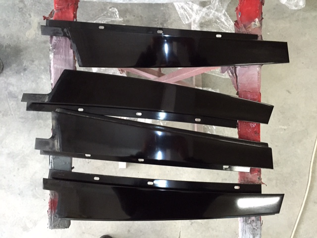

Acestea sunt codurile de pe masina mea care a venit shadow line din fabrica(negru lucios).Eu le-am comandat pe ale mele noi OE (doar cele de pe fata) stg+dr si mi-au venit gresit negru mat ,le-am trimis inapoi si le-am revopsit pe ale mele cu vopsea profesionala (au iesit perfect,exact ca cele de pe spate care nu le-am schimbat).
Pretul a fost 150 lei bucata.
51 33 7 898 141 stanga fata
51 33 7 898 142 dreapta fata
Myx cele de pe fata se demonteaza in 10 min ambele,cu grija se scoate cauciucul(chederul)vertical,se scoate prin exterior adica spre in afara masinii gen ,se da intro parte ca sa ai loc la cele 2 suruburi,la cele de pe spate am inteles ca ar fi mai greu,eu le-am facut doar pe cele de fata deoarece sarise vopseaua in cateva locuri pe ele si se vedea urat.Si pe spate se pot demonta la fel de usor,doar ca mi-a spus cineva ca pe spate trebuie sa ai grija sa nu strambi nu stiu ce.. si mai bine ar fi sa dai fetele de usa jos pe spate.
Armin,cele mate care mi-au venit erau un fel de fier,metal...nu stiu daca era aluminiu,acelasi material e si in cele cu vopsea lucioasa de fabrica deoarece in locurile unde era sarita vopseaua am dat usor cu mana si se auzea si se simtea exact ca cel nou mat de mi-a venit.Vopseaua si manopera nu m-a costat nimic...este vopsea profesionala care se foloseste si pe caroseria de masini,vopsea pe apa ceva de genu am inteles.
Vopsirea a fost facuta cum trebuie s-a dat jos toata vopseaua,matuite,date cu apret,dupa vopsite.I-am explicat la vopsitor de shadow line,etc l-am luat la masina si i-am spus ca vreau sa arate ca cele de pe spate,a iesit identica,a nimerit exact ce trebuie!Deci clar nu se merita sa le cumperi noi (poate doar daca le ai de plastic cum a spus armin),mai bine le revopsesti cum trebuie.
