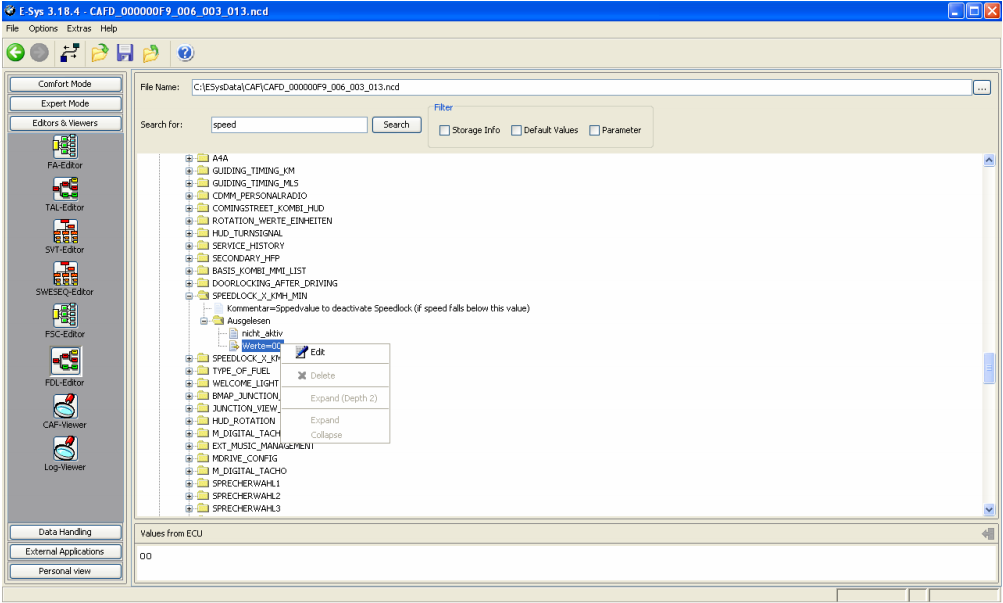

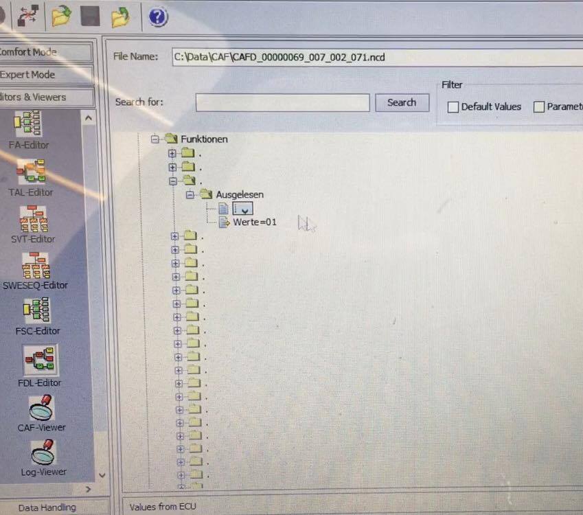

Salut baieti am si eu nevoie de ajutorul vostru , astazi am intrat cu esys pe masina cumnatului meu f10 ( prin cablu enet ) am dat conectare s-a conectat si cand am intrat sa modific pentru activare viteza digiala si video in miscare imi apare asa ca in poze . din ce cauza ? pe net in tutoriale ii cu totul altceva. multumesc
ceva de genul trebuie sa imi arate si miepost-71659-0-98179000-1459268299_thumb.png

ilevel mai mare de 54.2 pe masina sau esys
Adica sa pun alt pzdata ? Multumesc
spuneam ca daca masina are ilevel peste 54.2 sau esys are date mai noi de 54.2 apare ca in poze, solutia nu consta doar in update la date...
Adica ce e mai nou de 54.2 nu se mai poate coda asa usor , trebuie ultima versiune de esys care poate sa codeze manariile facute de astia de la bmw.
