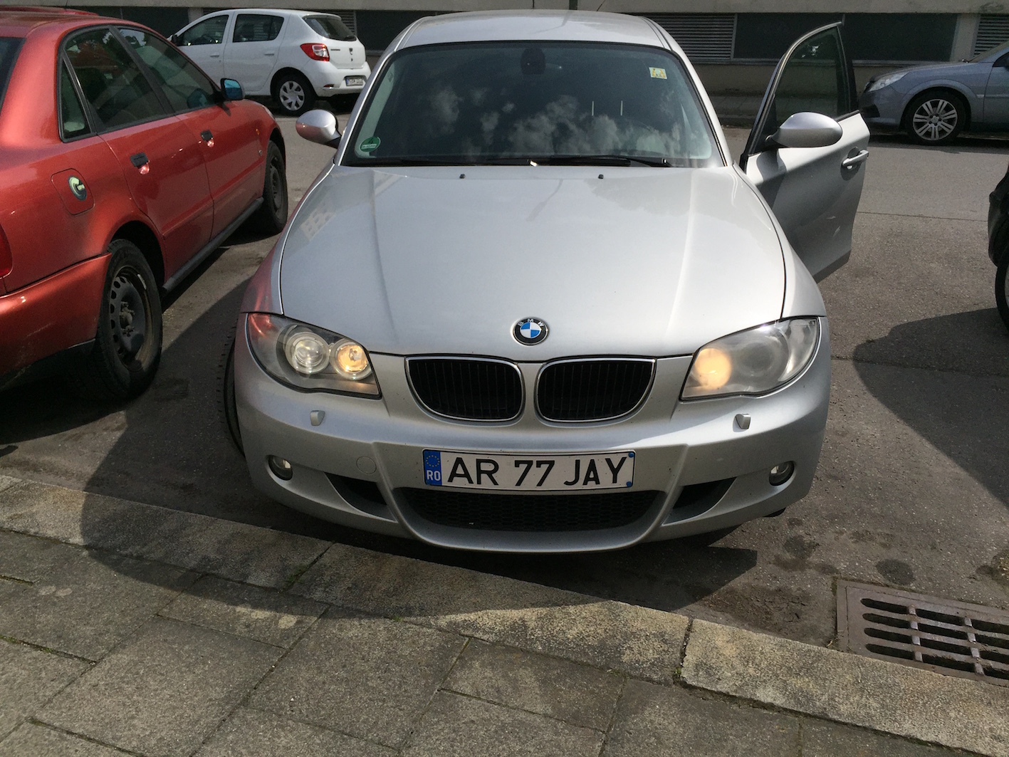

Buna ziua,
Masina mea a stat 2 luni parcata in Germania. Ajuns in Germania acum cateva zile am observat putin condens pe farul din partea stanga. Pornind masina si plimbandu-ma am observat ca nu functioneaza faza scurta pe farul respectiv iar condensul s-a extins pe totul farul. Dorind sa rezolv problema inainte sa ma intorc in tara astazi am fost la BMW pentru a ma lamuri in legatura cu ce se poate face. Ei mi-au spus ca trebuie schimbat tot farul, pretul unui far complet fiind de 660 de euro plus manopera inca 300. Mai devreme am sunat la Bavaria Arad unde mi-au spus ca pretul unui far este de 3454 ron (760 de euro) iar manopera intre 200 si 250 de lei, deci as iesi mai ieftin ca aici in Germania. Totusi, mie mi se pare destul de mult sa platesc 1000 de euro pentru problema aceasta. M-am uitat si pe Ebay sa vad daca nu gasesc cumva un far din dezmembrari. Am gasit pe la 250 de euro destul de multe doar ca cele din zona sunt toate pe partea dreapta (parca e facatura) si unele nu cred ca sunt originale, sunt ceva aftermarket. Din ce au spus cei de la BMW la xenon nu se poate da jos plasticul condensat si de aceea trebuie cumparat alt far complet.
Daca cineva a intampinat problema asta si a rezolvat-o sau daca are cineva idei cum as putea rezolva va rog sa le impartasiti. Mai mult, daca poate sa imi recomande cineva un service in Arad, Timisoara sau chiar si in Oradea care sa ma ajute cu aceasta problema.

Am rezolvat problema cu farul ieri!
Am fost la mecanic si primul lucru pe care l-am facut a fost sa inlocuim becul care nu mai functiona cu unul nou. Surpriza mare cand l-am inlocuit, nu functiona nici cel nou. Am pus becul ce nu functioneaza pe partea cealalta si functiona, asa ca am ajuns la concluzia ca balastul s-a dus. Am demontat farul jos, am deschis capacul din spatele lui si l-am lasat la soare. In acest timp am facut rost de balast, l-am schimbat si farul se uscase, nu mai avea condens in el. Am montat totul la loc si functioneaza perfect!
