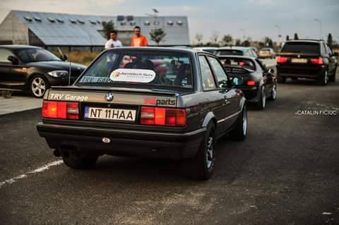

BMW e30 2.8 Turbo
Grappler

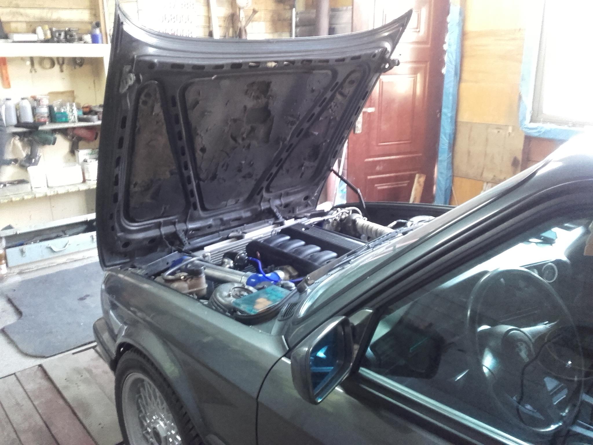

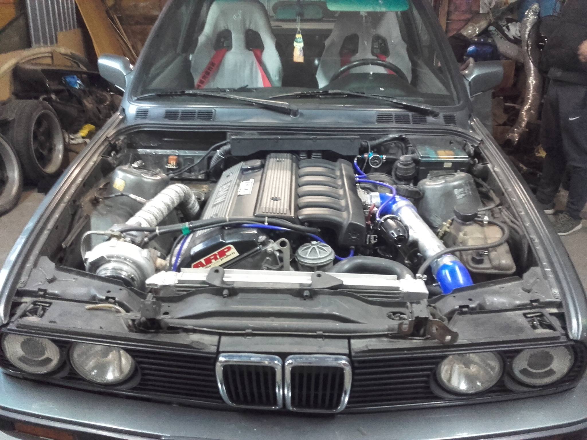

Masina este facuta personal impreuna cu un prieten in garaj.
Serpii(galeria de evacuare sunt sudati de noi.
wastegate Turbosmart 45mm
bov HKS ssqv
turbina gtx3582r
kit ulei oilcooler
intercooler 300x600x76 + traseu complet pt e30(teava de aluminiu, cuple si coturi siliconice, coliere Heavy Duty
injectoare Bosch Green Giant 440cmc
afr AEM plus sonda wideband
ceasuri(boost, presiune si temperatura ulei)

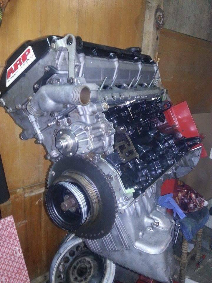

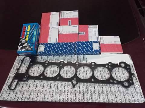

motor m50b25 NV refacut complet cu garnitura Cometic 3.56 mm, prezoane ARP2000, segmenti Mahle, cuzineti biela si palier Kolbenschmidt
chiulasa portata, fata dreapta bloc, garnituri noi pistoane biele si arbore de m52b28.
evacuare completa 76 mm
pompa benzina walbro 255 l/h
galerie evacuare acoperita cu banda termoizolanta.
Standalone Megasquirt, montat si setat de Catalin Trifan de la Piatra Neamt.
Transmisie M, diferential blocant, scaune Raceland, centuri Schroth.
Frane de M cu discuri dubluventilate.
Jante Borbet 16" + Slickuri Mickey Thompson 15" cu jante pe 15".

FOARTE misto si multimim pt. raspus
deci practic ai 'stroke'-uit un M50b25 la "M50B28" cu arbore, pistoane si biele de M52b28. nice!
axele cu came au ramas cele de M50b25 NV? apropo, cunosti vreo contraindicatie la a pune turbo pe M50 cu VANOS?
felicitari (si) pt partea de DIY, e de vis! poze cu serpii? :D
