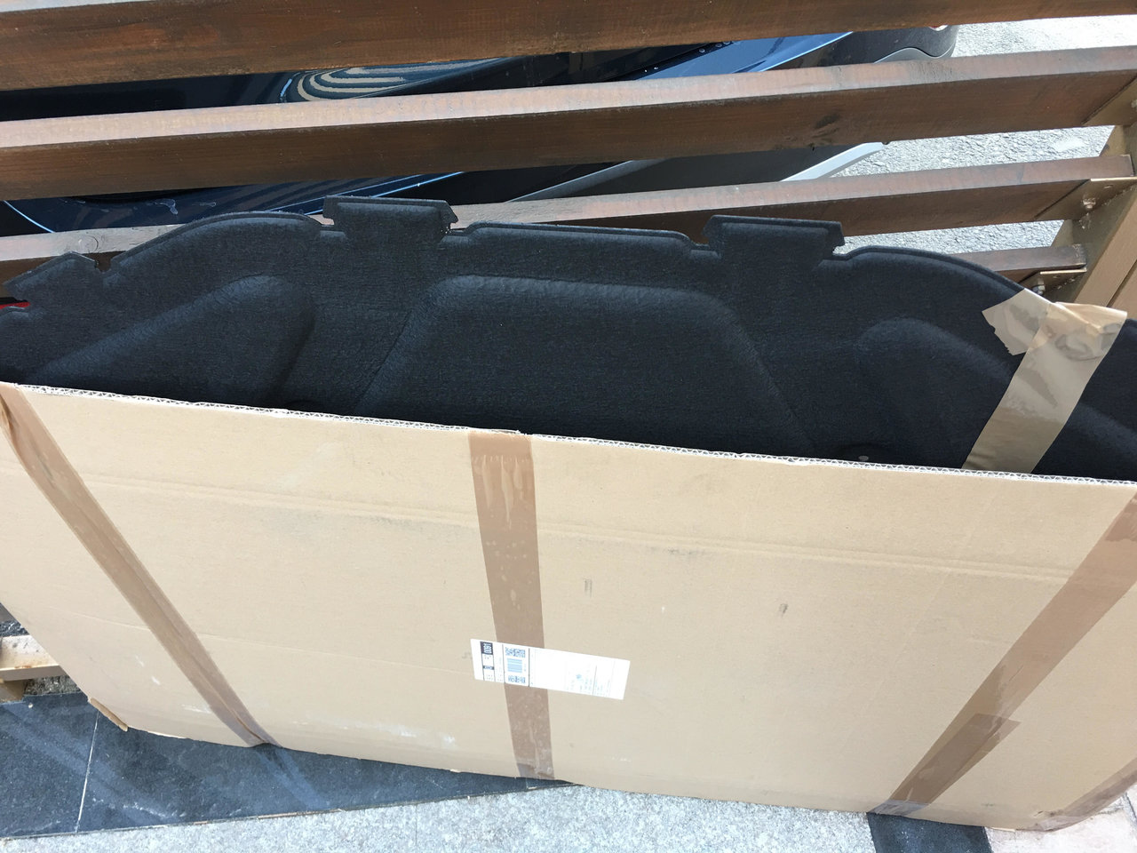

Salut! Am cumparat exact din link, inca e pe drum...vine din Polonia cu GLS! Revin cu precizari dupa ce montez! A fost aprox 387 ron cu transport spre RO!

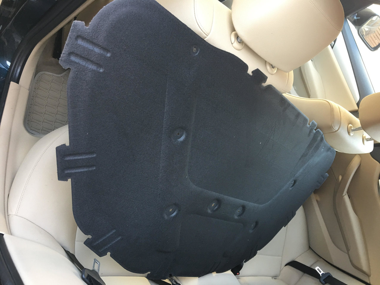

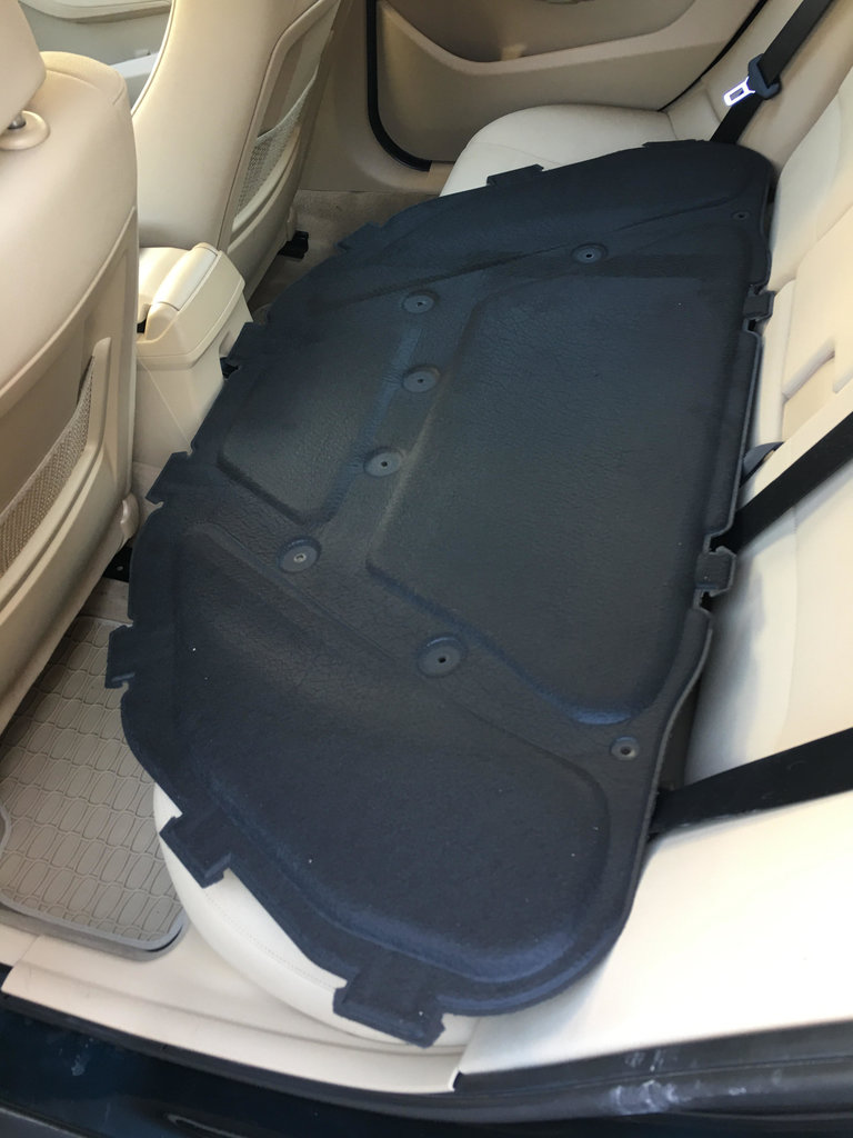

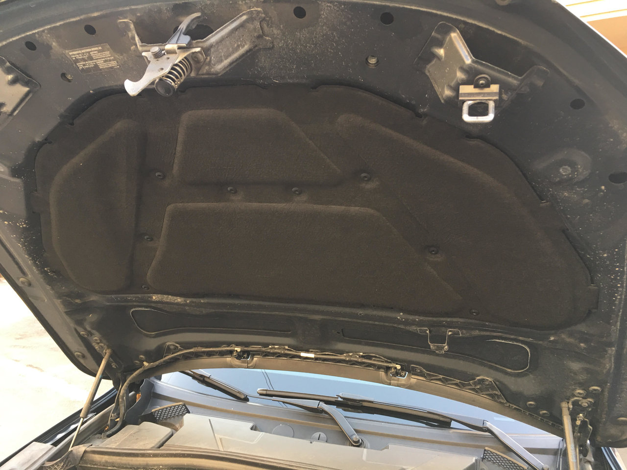

Salut! Acum mi-a venit capitonajul de capota din Polonia! Prima impresie...negativa...pt ca mi se pare materialul f subtire! Se potriveste bine, dar capsele de plastic de prindere nu functioneaza...ele prind pasla, dar nu poti insuruba pt ca nu se potrivesc perfect...asa ca l-am lasat prins in capse care stau fix (a trebuit sa le fortez sa intre in gauri), dar fara surubul de plastic (va trebui sa gasesc unele mai calitative).

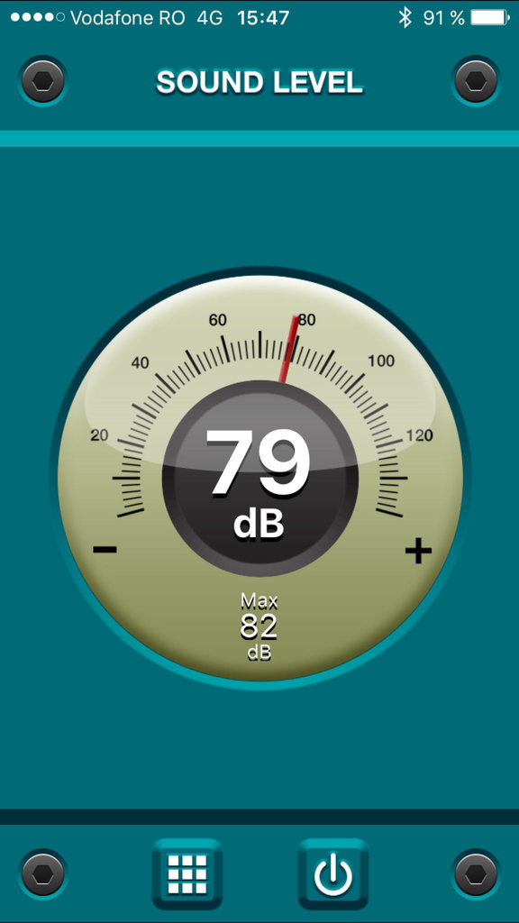

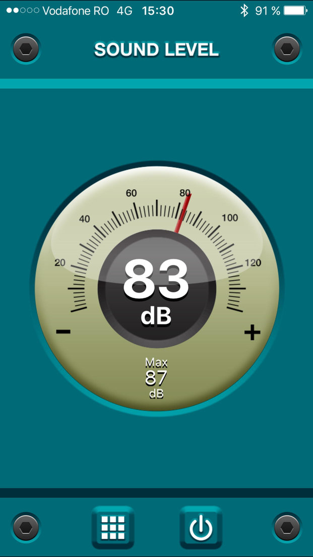

Surpriza a fost ca acest capitonaj functioneaza dpdv al izolarii fonice...ce simt eu este ca mai imblanzeste din sunetul metalic al motorului. Am luat si 2 inregistrari cu Makita tools de pe iphone, anterior 83bd cu max 87db, dupa pasla 79db cu max 82db...am stat cam 30 secunde sa inregistrez. Oricum se vedea din inregistrari ca anterior montarii nu apareau deloc valori sub 80db, iar dupa montare erau chiar valori de 77-78db. Probabil ca e o diferenta de 3-4db...oricum eu aud diferenta.

nivelul de zgomot a fost masurat in interior, corect?
merci!
Sigur, in interior pe scaunul soferului! :frantics:
Totusi nu am pretentia ca e ceva f stiintific!
atata timp cat nu cade de acolo, e ok. Si daca nivelul zgomotului interior a scazut sesizabil atunci sunt happy :-)
Mie mi se pare ca vine foarte bine si asta conteaza. Sta fixata destul de ok cu ”urechile” alea. Acum ca materialul este ceva mai subtirel ...asta e! Macar isi face cumva treaba , conform masuratorilor tale. Voi comanda si eu , nu am facut-o pana acum ca aveam oarece dubii.

Ce vand polonezii pe ebay e varianta standard de pe taobao la 43-44 dolari! Pana in Romania prin Polonia a ajuns la 82 euro! :rolleyes:
