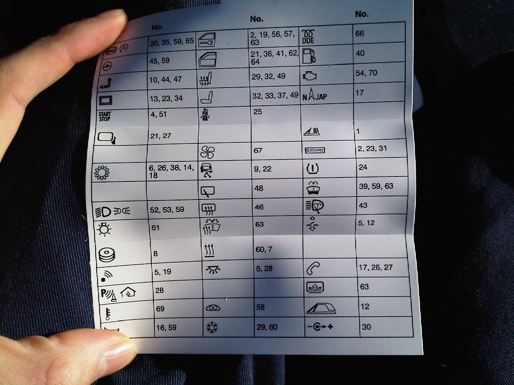

Ma gandesc ca e o siguranta de vina? Alta explicatie nu am. Doar ca nu imi dau seama deloc din legenda sigurantelor care ar putea fi. Atasez o poza si sper ca cineva dintre voi ma poate ajuta.

2, 23, 51, 58, 17, 26, 27 verifica-le, dar doar e simpla schema de citit: in stanga ai desenul, iar in dreapta siguranta corespondenta desenului. citesti exact cum citesti scrisul, de la stanga la dreapta. Edited by aranza
cauta siguranta de la modulul bluetooth si vezi daca e sarita. cine te a invatat sa tai fire in masina?
Nu prea imi dau seama care ar putea fi acea siguranta. Nimeni nu m-a invatat, am fost doar extrem de neatent si cu gandul in alta parte de mi s-a parut o idee buna sa fac treaba asta.
51 - start stop
58 - cred ca se refera la partea cu ceasurile de bord
restul ar putea avea legatura, dar astea 2 ar putea fi?
16 26 27 au un semn de telefon, sa fie bluetoothul una din ele?
