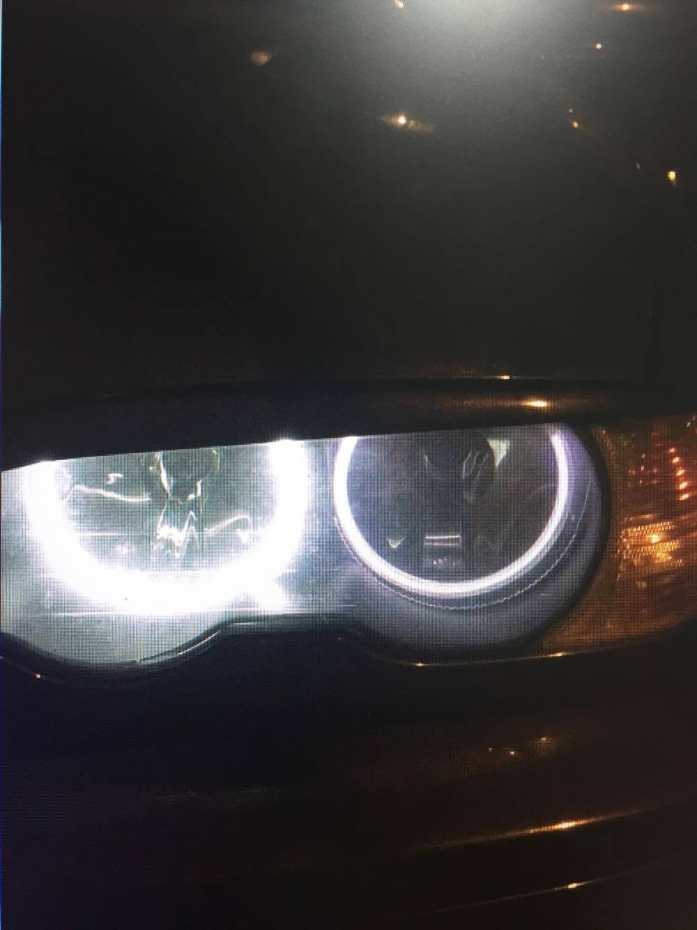

Problema: Am citit acum cateva zile aici pe forum despre functia welcome home, sa se aprinda angel eyes(CCFL) cand deschizi masina din telecomanda. Am urmat tutorialul cap coada , a iesit bine, functioneaza, doar ca 1 cerc din cele 4 nu se aprinde la fel ca celalalte(o sa pun o poza ceva).
O sa fiu mai detaliat: Problema apare la prima pornire ca sa zic asa , dimineata deschid masina si 3 cercuri se aprind si 1 aproape deloc. Daca le pornesc din blocul de lumini se aprind toate. Daca merg cu masina putin, cu ele pornite, opresc inchid masina, o deschid .. se aprind cum trebuie , toate . Deci problema e doar cand masina sta cateva ore nepornita.

e o problema de puteri si rezistente... cred ca LCM-ul tau nu intelege montajul facut si pt ca, la deschidere, el trimite doar curenti mici spre plafoniera (pt 2 becuri - W5W, parca)... daca valorile consumului sunt diferite de ce "stie" LCM-ul, atunci el iti taie curentul pe partea unde sesizeaza defectul... as pune pariu ca pe partea dreapta nu ti se aprind corect CCFL-uile (partea unde cablajul e mai lung):D
la plafoniera, e mai simplu decat crezi: trebuie sa folosesti LED-uri CANBUS si sa le respecti polaritatea (fiecare are un + si un - )
altfel, daca in tot circuitul de iluminat interior ai un consum mic, LCM-ul sesizeaza "open circuit" si iti taie curentul pe switch.
ce sa faci, LCM rulzzz. :console:

Instalatia functioneaza bine doar dupa ce am pornit macar o data angelurile. Ca si cum ar avea nevoie sa fie incarcate.
Gen daca nu pornesc masina 3 ore, si e frig afara(azi cand a fost cald nu a facut) se descarca. Si se aprind doar 3. Daca sunt incarcate nu e problema.

Mai precis ,ce tensiune ai?
Farul din dreapta aprox 12.00 volti +-
Farul din stanga cu probleme 11.00 +-
Astea cand sunt pornite din lcm.
Cand le dau impuls din telecomanda am:
Farul din dreapta 1.1 volti +-
Farul din stanga cu probleme 0.69 +-
masoara si rezistenta... o sa ai surpriza sa fie mai mare
Valoarea rezistenței la leduri iți apare eronat pe aparatul de mãsură.
Practic ledul e o diodă ( luminiscentă) care se deschide la o anumită tensiune, adică mai bine spus nu e un bec cu filament, cum ai tu pe mașină.Chiar și la bec cu cât il încălzești mai tare cu atât rezistența (de care spuneai mai sus) crește.
Posibil sĂŁ fie din lcm( curent prea mic,sau conexiuni electrice imperfecte.Pentru o probĂŁ leagĂŁ un fir de la farul din dreapta dela plusul lui(+12v), cĂŁlare peste plusul de la farul din stânga.Ar trebui sĂŁ se aprindĂŁ normal. Spune și ce ai obținut, și incearcĂŁ sĂŁ masori din nou tensiunea pe cel din stânga.SĂŁ folosești fir electric multifilar de cel putin de 0,5 grosime.GĂŁsești la orice magazin de electrice.Mare grijĂŁ sĂŁ nu atingĂŁ acel fir la caroseria mașinii.
