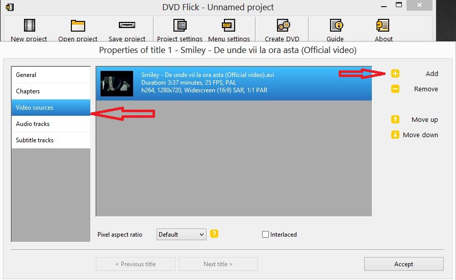

dupa multe incercari am reusit sa fac sa functioneze fuctia NEXT pe DVD.
Folositi programul DVD FLICK - este freeware de aici.
1. adaugati un video - add title (doar unul!)
2. edit title
3. video sources
4. add - adaugati restul videoclipurilor
5. accept

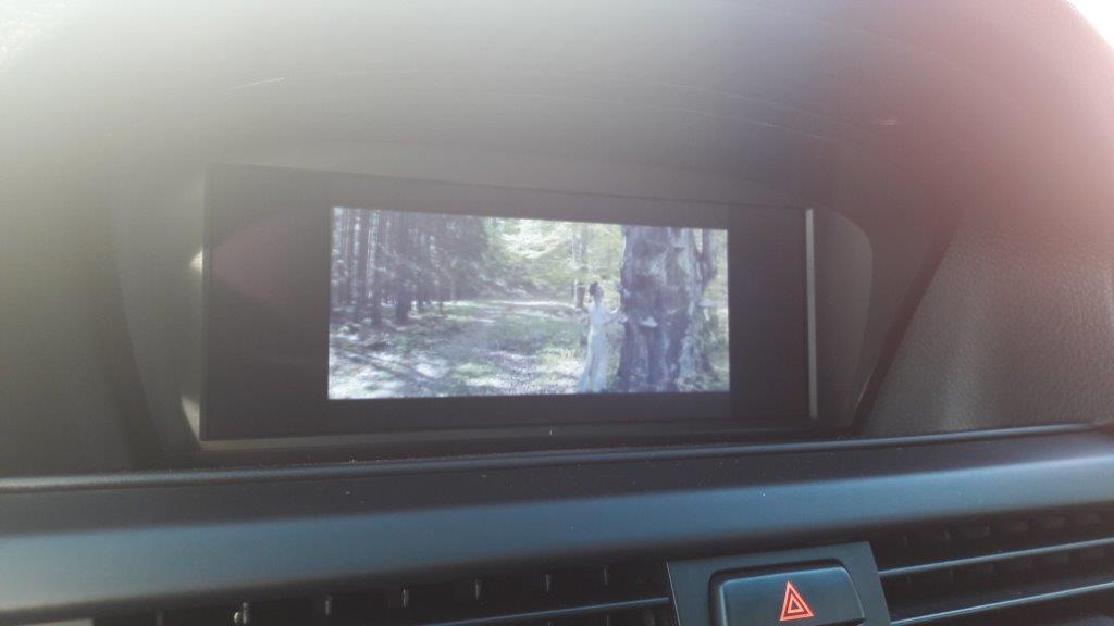

Pai si nu mai trebuie ceva modul video? Doar fac dvdul ala si pot vedea videoclipuri sau filme pe dvdul navigatiei.
Ms.
Nu trebui nici un modul, doar codata navigatia sa fie video inmotion ON.
cu freemaker pot seta rezolutia la 16:9 si bifand zoom mode se vede pe tot ecranul.
am facut cu nero platinum si este ok....merge functia next, dar nu se vede pe tot ecranul.
exista vreo setare pt asta cand scriu dvd-ul?
