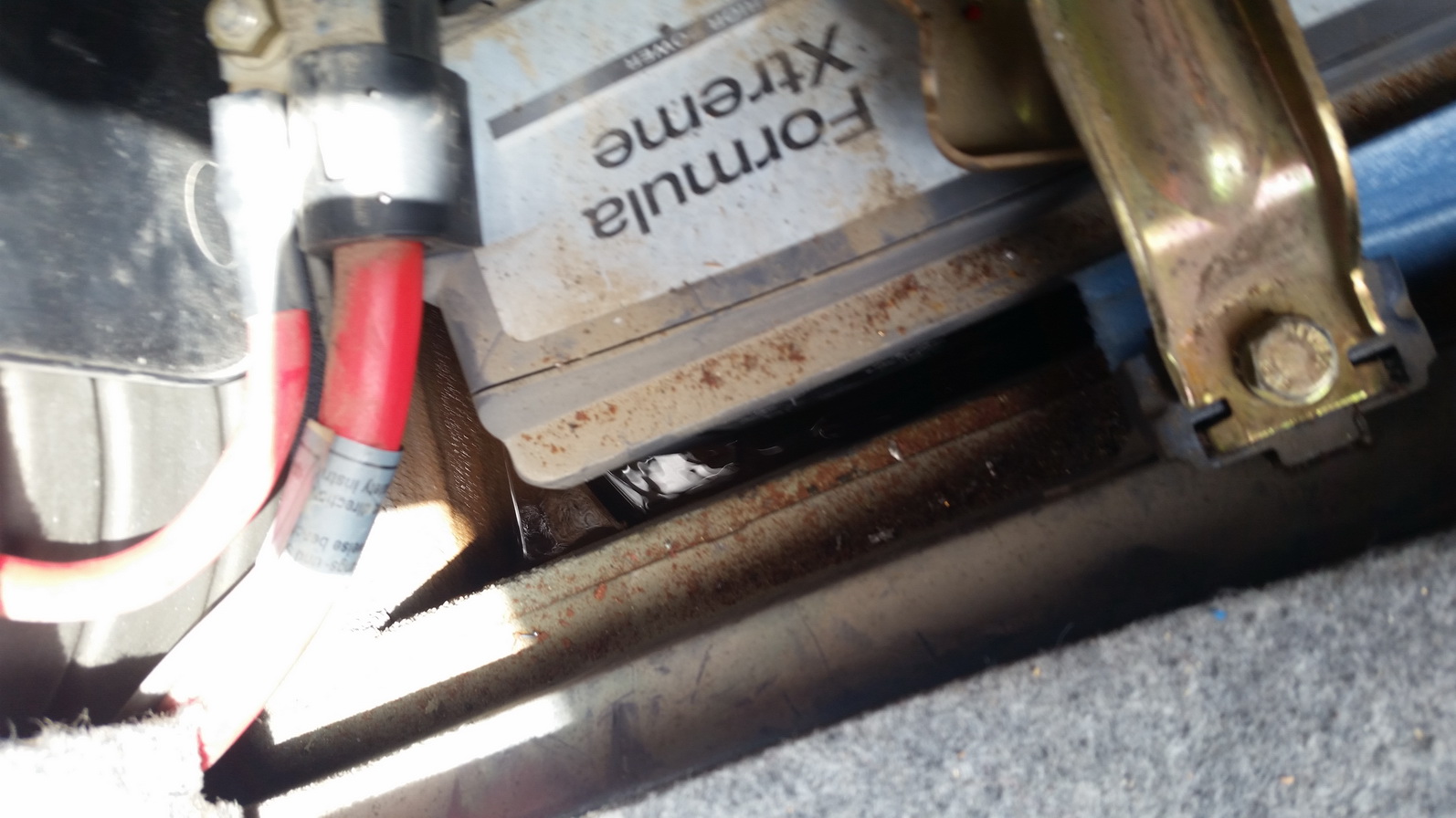

Azi am ridicat capacul bateriei sa dau pun cablurile pentru a da curent unei masini nepornite de mult si surpriza... Pe fundul compartimentului bateriei apa cam 1 deget. Pe unde ar putea intra? In jurul compartimentului si in portbagaj este totul uscat.

din ce stiu cred ca are o aerisire undeva, cred ca pe acolo se prelinge... verifica si tu un pic!!!

Cautã bine În compartimentul bateriei,acolo se aflã un furtun de scurgere,verificã dacã-l mai ai În primul rând,dacã este,verificã-l sã nu fie Înfundat!

Scoate bateria si curata compartimentul de rugina si foloseste ceva dupa sa conservi acel compartiment, vezi sa faci treaba asta si pe interior si pe exterior... Tabla ruginita este ca un burete , absoarbe apa.
