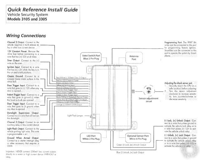

In schema se vad firele pentru comanda inchis/deschis. Nu au stiut cum sa le lege, din cauza asta nu funcționeazĂŁ
