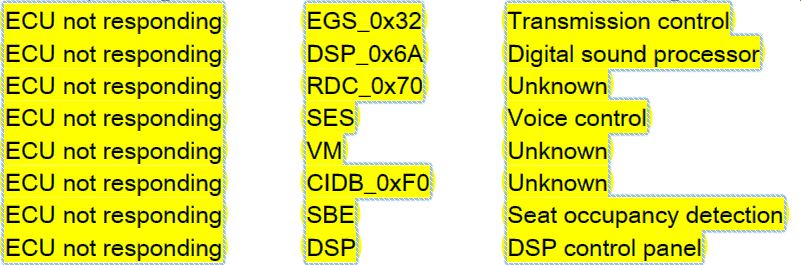

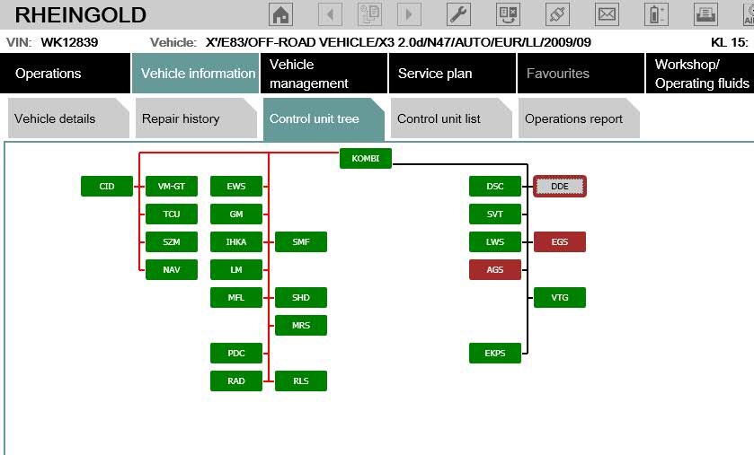

Identifica corect modulele dar pare ca nu comunica cu DDE, EGS si AGS ...

Cu cel transparent am eroare ca nu reuseste sa identifice masina (si 4.06 si 3.57) insa cu cel de la Carly reusesc sa ma conectez (cu observatia ca nu vad DDE, EGS si AGS).
Ce este si mai interesant - daca la cablul Carly despart pinii 7 si 8 - primesc eroarea ca nu detecteaza masina.
Daca la cel transparent unesc 7 cu 8 - merge la fel ca in print screen-ul de mai sus - nu vad DDE, AGS si EGS.

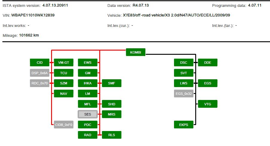

cu Ista 4.07 si cu cablul transparent cu pinii 7 si 8 conectati, cu rulat tool-ul D-CAN si setat in primele 10 secunde (sau cat este ledul aprins la conectare) setat pentru prima optiune - 500kbit/s D-CAN & PT-CAM reusesc sa vad corect si DDE ca mai jos:
Inca imi raman cateva module ciudate dar mai caut:
