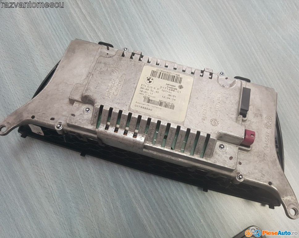

Salutare din nou!
Doresc sa imi schimb navi-ul de pe masina, BMW E70 2008 cu navi mic fara usb, cu cea de pe facelift.
Un cic cu tot cu instalatie, emulatoare etc. ajunge undeva pe la 1300 euro, iar navi-ul mic l-am avut pe F10, unde m-am inteles perfect.
Acum, am gasit ceva pe net, insa nu reusesc sa imi dau seama daca aceasta este de pe facelift sau nu. De asemenea, are mufa de usb?
Probabil, ca si aici este necesar de emulator, antena gps, etc.
Va multumesc!

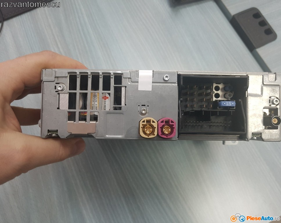

Are navi cic mid? De asemenea, pot conecta si un cablu usb la ea? Vad ca are 2 mufe...

CIC MID este si cu navi, nu?
Pot sa leg la ea un combox? Combox-ul trebuie sa fie pentru seria E sau merge si de F-uri?
1. CIC MID F nu merge pus pe E
2. combox E ≠ combox F

Pai asta care l-am achizitionat este de pe E71 2010. Nu merge cu emulator? Am gasit un emaulator pentru asa ceva care este plug and play la 100 de euro.
daca e e seria e, o sa mearga pe seria e, ai grija cu tipul de emulator pe e7x, poti pierde PDC / camera daca nu e ce trebuie
Se poate fara emulator cu activare script
pe e7x? si ce faci cu camera/pdc ?
  • Author
:))) Am instalat pana la urma un Cic, nu merita efortul pentru cic mid. Intr-adevar, dupa instalare nu functioneza pdc-ul. Poate se activeaza la codat, unde trebuie sa activez si navigatia.
De unde esti ? Te pot ajuta
  • Author
Din Buc
depinde ce an e pentru pdc, parca din 10.2009 merge fara emulator... difera jbe
  • Author
Masina 2008. I-am scris si lui Onet bogdan, astept raspuns.
Am codat navi-ul pe masina, in continuare nu este activ meniul de "Navigation", insa Vali mi-a spus ca intai trebuie emulatorul pdc montat, dupa se activeaza si meniul de navi. Daca il activez inainte, pdc-urile nu o sa mai functioneze.
In rest, toate functiile merg, sunetul s-a imbunatatit (cred ca are amplificatorul mai bun), radio-ul se prinde muult mai bine, music collections, totul este functional. Si senzorii de parcare merg, insa nu se afiseaza.
