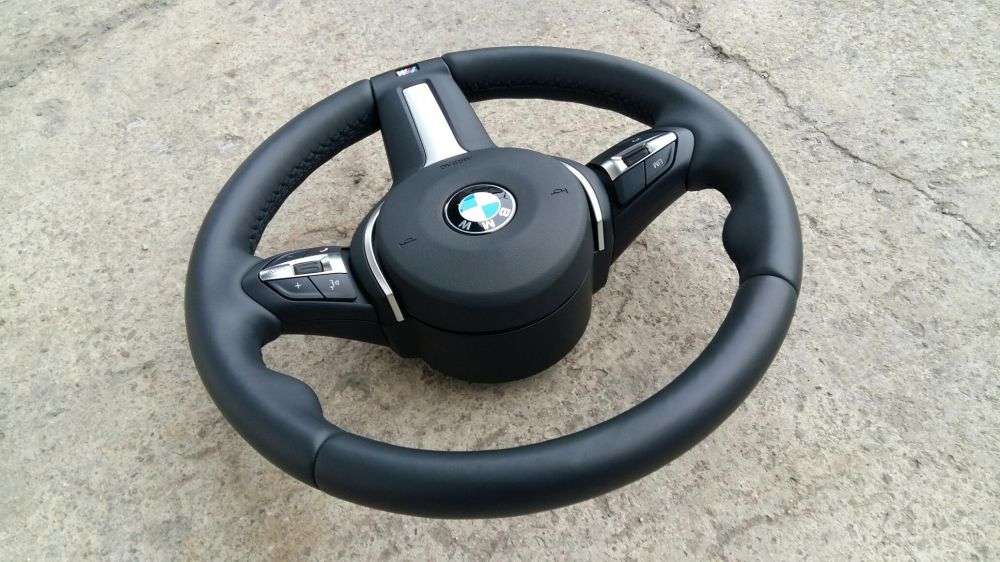

salutare , detin un x3 f25 din 2014 , am decis sa schimb volanul clasic cu un volan M in 3 spite , demontat volan vechi , montat volan nou ( plug and play ) si nu-l vede masina . ceva pareri ajutatoare ? ce ar trebui sa fac sau unde sa merg sa-l fac sa mearga pe masina . Multumesc .

ai lucrat cu bateria masinii deconectata sau doar cu contactul luat?
Salut , scuze ca am raspuns mai greu ,din Constanta sunt , nu am montat eu volanul pe masina , mecanicul a schimbat volanul , claxonul merge , airbagul este ok , comenzile nu , am fost la cineva care se ocupa cu asa ceva si mi-a spus ca volanul asta nu exista pe x3 , volanul M original al masinii este diferit . A incercat baiatul sa-l faca si nu a reusit , am inteles ca se poate face ceva ( sa adauge niste cabluri in plus pana la mufa de la volan din alta mufa ) , nu sunt electrician si nu stiu sa va explic exact ce ar trebui facut si totusi nu vreau sa renunt la volan dar nici sa fac masina bucati . Ma puteti indruma la vreun service sau vreo persoana care se ocupa cu asa ceva ? Constanta sau Bucuresti . Multumesc . Edited by bbyx
