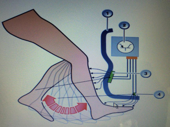

Principiul este urmatorul:
- Comfort Access + deschidere automata a haionului = deschidere portbagaj confort (cu piciorul)
- doar una din optiuni = nu functioneaza

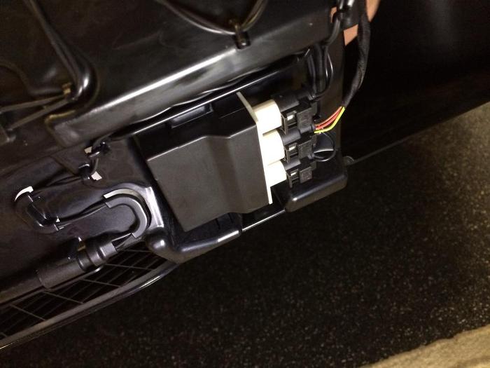

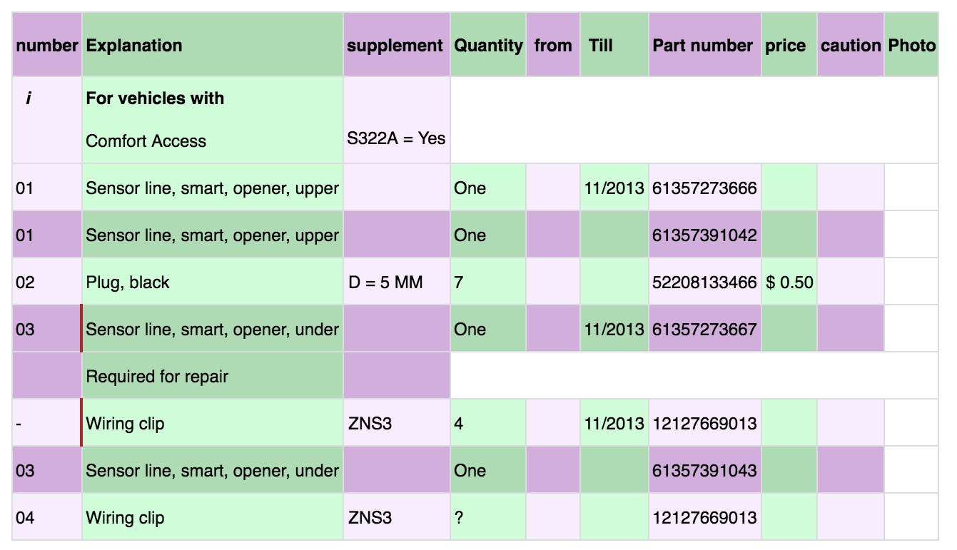

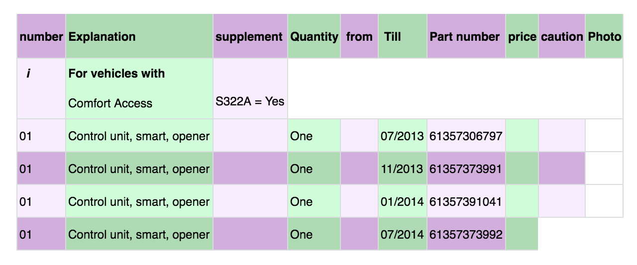

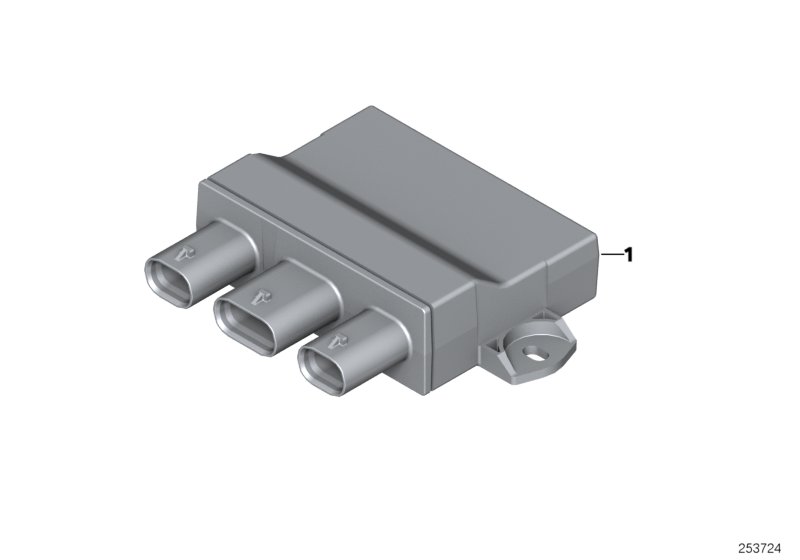

Pentru cine mai vrea sa adauge optinea pentru deschidere cu piciorul sub portbagaj si are deja optiunea Comfort Acces 322A, este nevoie de un modul si 2 senzori
Modul : 61357306797; 61357367722; 61357373991; 61357373992; 61357391041; 61357422291 ( depinde de modelul si anul masinii )
Sensorul de sus : 61357273666
Sensorul de jos : 61357391043
