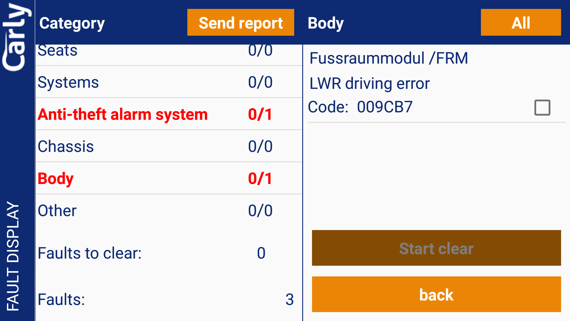

Mi-am schimbat farurile. Farurile sunt tot cu halogen ca si alea vechi, deci nu e vorba de xenon.
Cele noi aveau doua optiuni: sa le montez cu reglaj manual sau cu motoras (este vorba de reglajul pe verticala). Cum nu a fost nevoie sa folosesc niciodata acea rotita, am ales sa le las cu reglaj manual, deci fara motorase de reglaj.

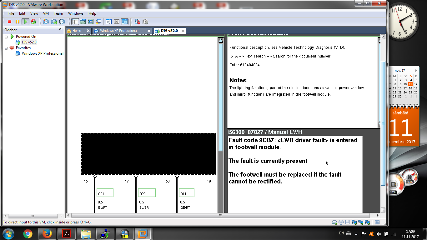

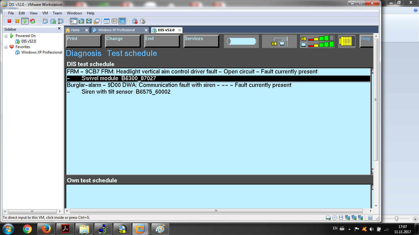

Cele vechi (cu motorase de reglaj),la pornire, faceau un test al motoraselor (misca farurile sus-jos). Acum nemaiavand motorase, FRM imi returneaza o eroare LWR driving error 9CB7, normal el incercand sa faca acel test dar neavand atasate motorasele. Am atasat poze cu eroarea.
Poate afecta cu ceva FRM aceasta eroare (care e permanenta) apare la fiecare pornire? Daca sterg eroarea si misc de rotita ea nu mai apare, doar la pornire.
Ma poate ajuta cineva cu modificarea valorii in FRM, astfe incat sa ii dau disable la LWR leveling sensor?
Multumesc!
