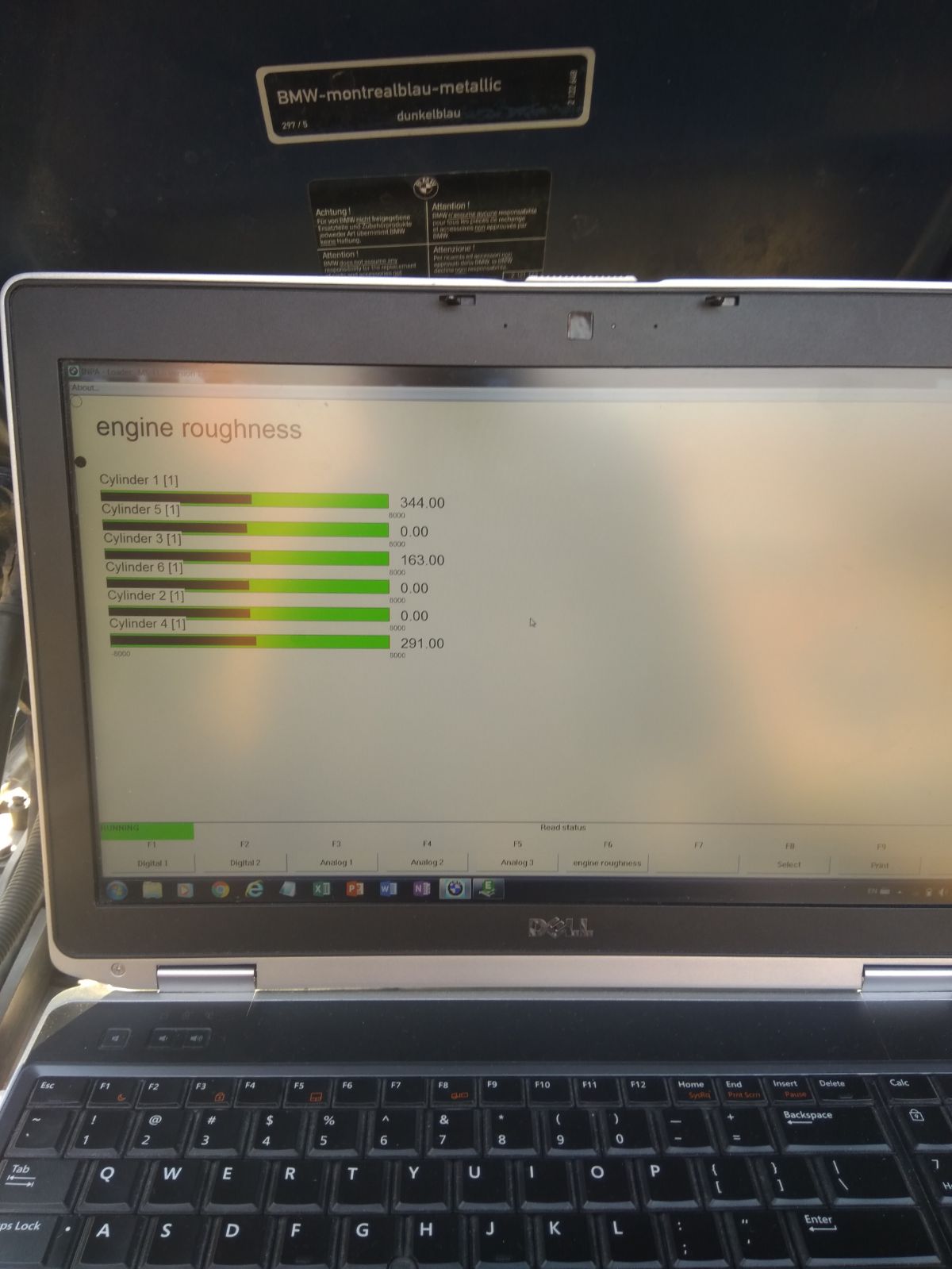

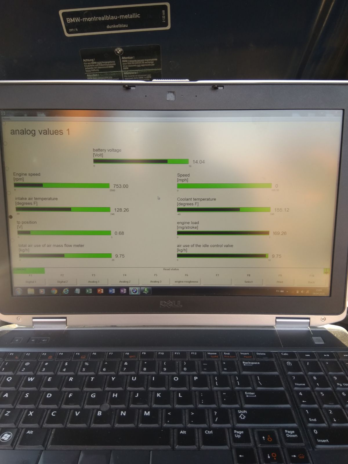

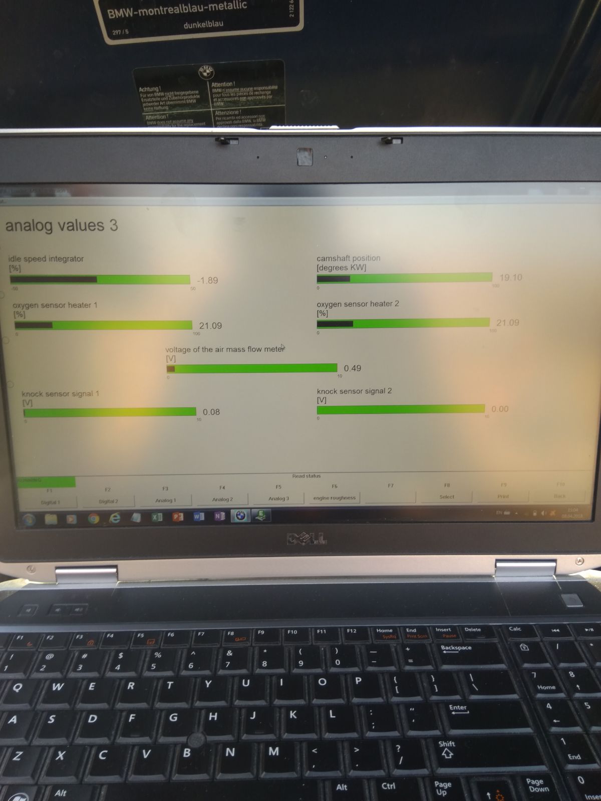

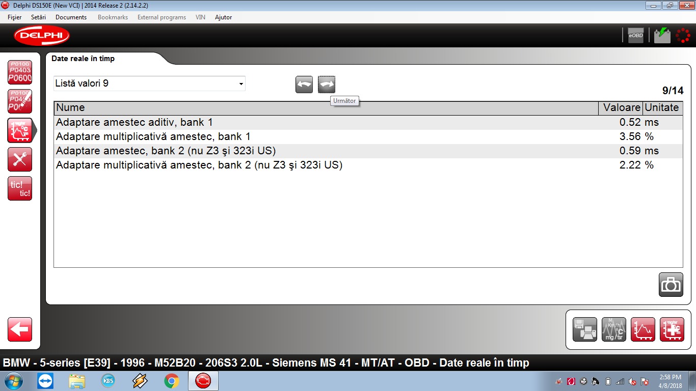

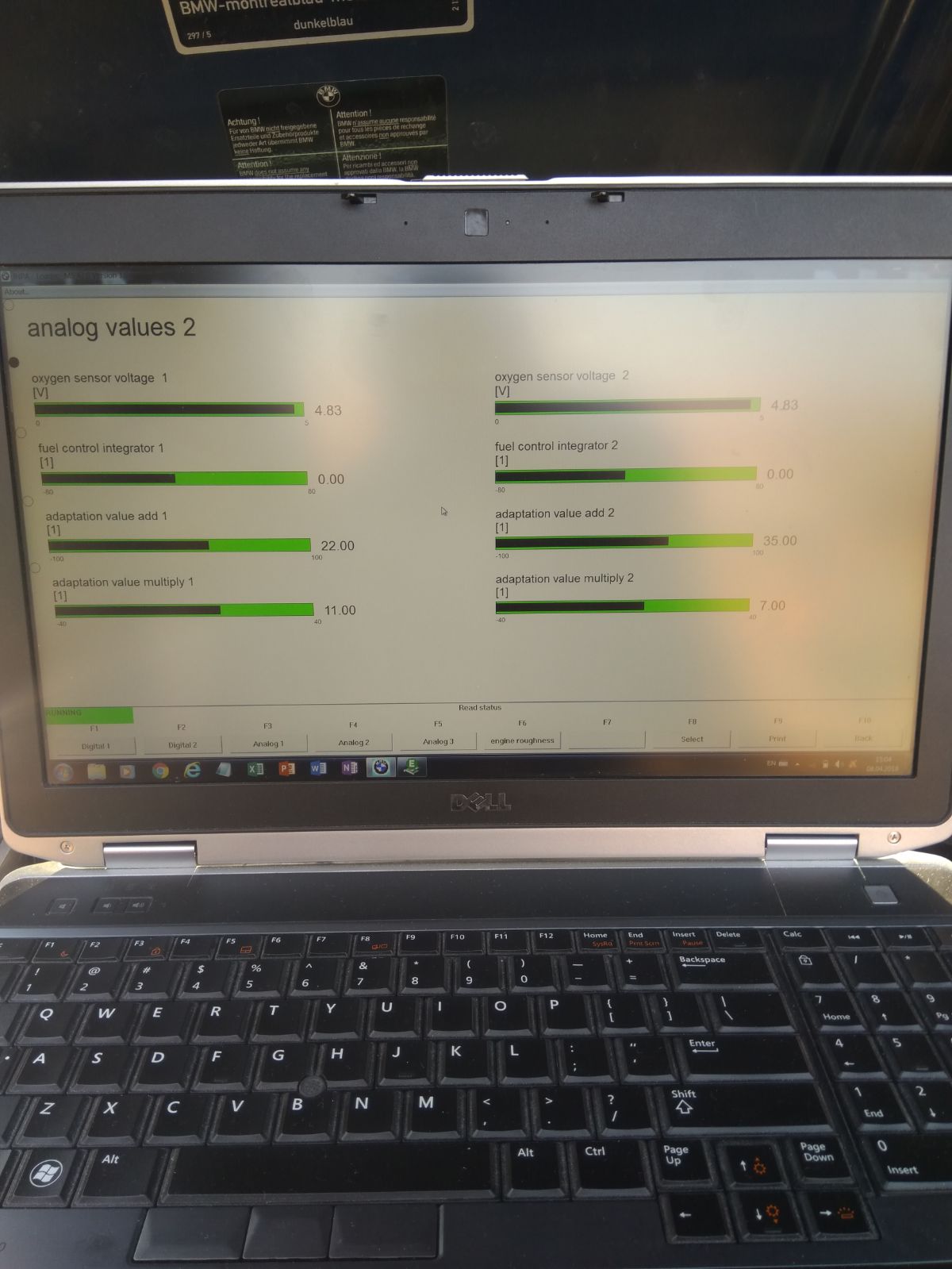

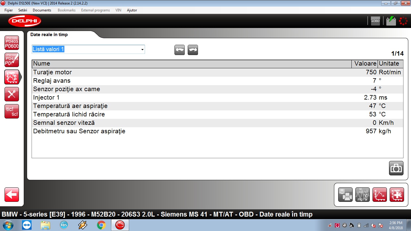

Buna ziua, ma poate ajuta cineva cu valorile din inpa de la injectoare daca lucreaza in parametri si celelalte daca sunt ok.
Masina este un Bmw E39 520i 1996 motor 206s3 cu un singur vanos, pe tester nu am nici un cod de eroare dar masina nu trage cum trebuie am schimbat tot ce se putea la motor inclusiv kit reparatie vanos, am verificat si compresia la toate pistoanele si am 14, motorul merge rotund nu tremura relantiul, singura lui problema este ca nu are cuplu, adica creste greu in turatii.
Ce am schimbat: bujii ngk, pipe fise bobine, debitmetru, kit reparatie vanos, senzor ax cu came, senzor arbore, kit ambreiaj, catalizator, sondele lambda, filtru de combustibil, filtru de aer.
Multumesc!
