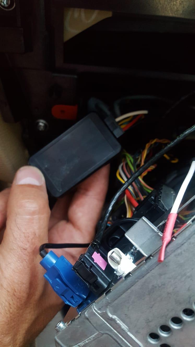

Salut,
am lipsit o perioada... Acum am gasit putin timp si am demontat navigatia.
Atasez o poza, pt ca am nevoie de ajutorul vostru, eu sunt ZERO.

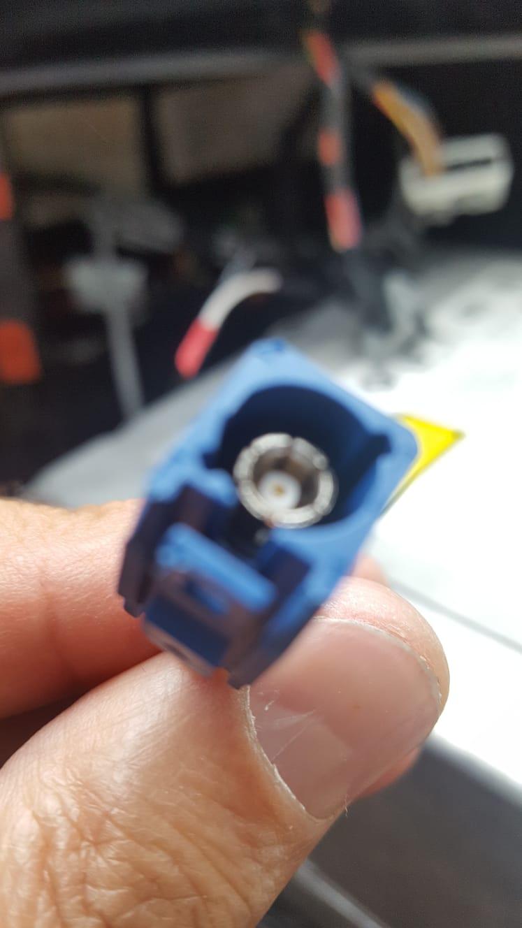

Este o mufa alba care pare sparta... e ceva in neregula ?
De asemenea este un fir subtire si scurt, care porneste din partea cealalta si care este izolat la capat, e lasat neconectat, in aer. E ok?
Am gasit si o cutie care ar semana cu o antena, dar dupa fire, nu pare ceea ce caut...
Am nevoie de sfaturile voastre competente. Multumesc anticipat!

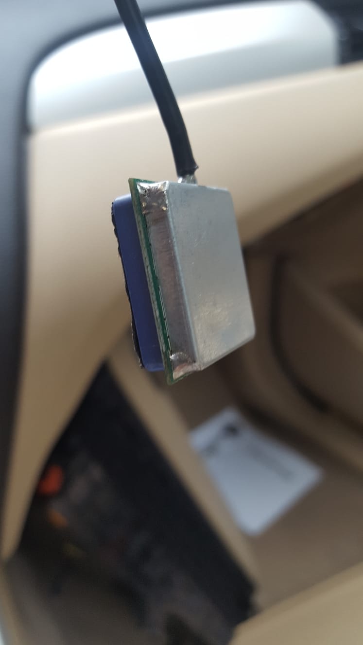

Am reusit sa dau de antena, vezi foto. Aveti idee unde gasesc asa ceva, repede?
N-as vrea sa pun la loc bordul fara sa rezolv treaba.
