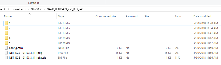

Am facut astazi update-ul. A functionat fara mari probleme.
Cum am procedat:
1. Descarcat torrentul (tnx @ciobster)
2. Formatat stick-ul de 64GB NTFS ( FAT nu a functionat pt mine)
3. Pus cele 5 foldere si 3 fisiere (total 8 items)
4. Conectat USB-ul in masina, in cotiera in cazul meu (F36)
5. Intrat in Navigator, unde singur a detectat stick-ul si m-a intrebat daca vreau sa incep update-ul. Imediat ce am dat "Start' mi-a cerut codul FSC, ce care l-am luat de pe eBay de la tipul recomandat in acest thread https://www.ebay.com/itm/183282499386 si a raspuns f prompt
6. A durat cam 40 de min si totul a mers ok.
Multumesc frumos :drinks:
