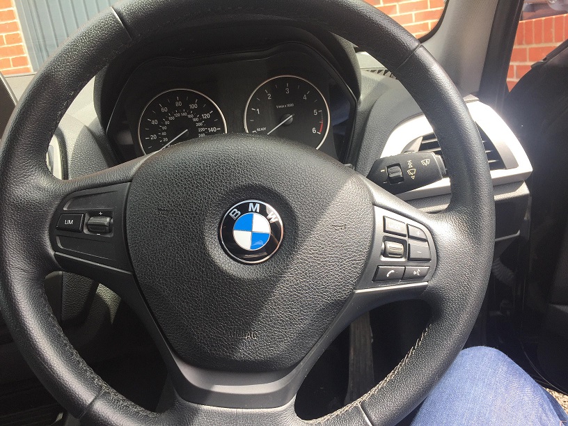

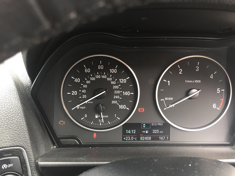

modificare LIM cu Cruise Control
jus7m
Mai depind câteva detalii pe care nu le știm despre mașina ta, dar da, se poate. O imagine cu el ar ajuta.
În principiu ai nevoie de comenzile de pe alt volan similar sau chiar un alt volan (depinde acum exact ce tip de volan ai, de aia zic de detalii pe care nu le știm - se pot schimba doar comenzi, sau doar airbag sau volanul cu totul)
Apoi codarea aferentă și gata.
