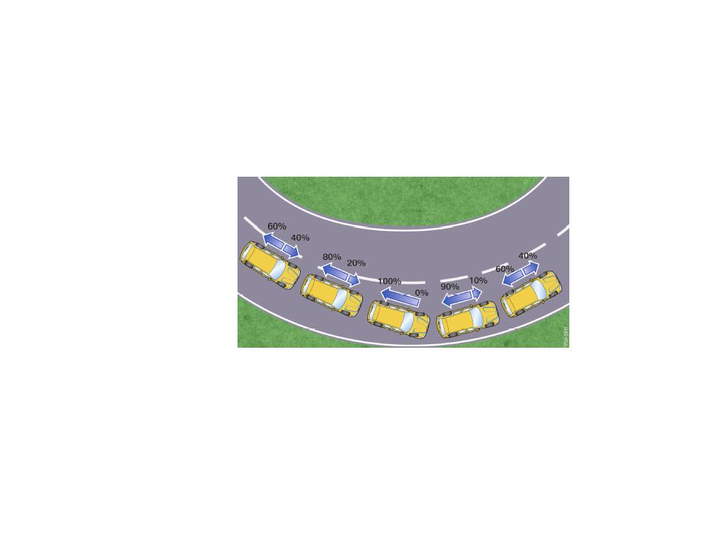

Pentru a transmite cuplul corect computerul primeste informatii de la diversi senzori,printre care si cel de la clapeta de acceleratie.Cuplul este transmis si cand se ridica piciorul de pe acceleratie,doar nu se dezactiveaza sistemul cand nu accelerezi.
In poza este un exemplu de cum este transmis cuplul intr-un caz subvirator.Practic X-drive permite masinii sa aiba numai tractiune spate sau numai tractiune fata,atunci cand este nevoie.Valorile alese pentru repartizarea cuplului respecta principiul lui Kamm,"Kamm's circle"(banuiesc ca s-a discutat despre asta la scoala de soferi).

Bavaria, masina accelereaza cand apesi acceleratia si franeaza cand apesi frana. Revin cu intrebarea si o rafinez. Ce cuplu transmite xDrive si cui cand nu se accelereaza?!?
