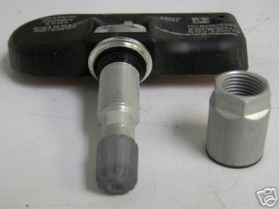

2. Cauciucurile sunt RUNFLAT, si pe jante sunt montati acei senzori de presiune... daca scimb jantele, pot refolosi senzorii vechi sau trebuie sa cumpar altii? Ce sistem de prindere au? Se pot folosi acei senzori si fara cauciucuri RUNFLAT?

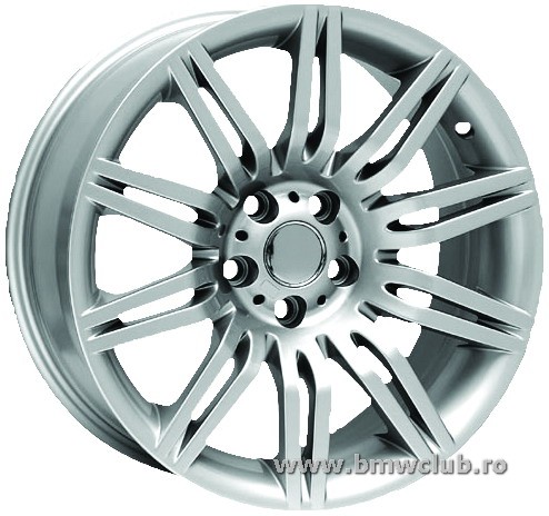

unde sunt senzorii de presiune? si eu am un e 60 si avea run-flat-uri..am schimbat jantele cu unele pe 18 235 40 si tot ce pot spune e ca se simt gropile mai tare dar masina sta mai bine pe sosea.am setat din meniu chestia si e ok
Ce ai setat? Ce jante ti-ai pus? Si de ce "235"?
245 mi s-au parut prea late sincer, vezi ca ai in menu o functie..ma duc acum la masina si ma uit si iti zic ce si cum exact.asa sunt jantele si am dat pe ele 650 euro, sunt replica
Frumoase... :blink: sa le folosesti fara probleme... eu sunt indecis... 18" sau 19" :)
merci, 19 sunt marfa dar te omoara pretul la gume..cat despre chestia cu flat tyre monitor, intri in meniu si dai la information..apoi ai rubrica flat tyre..si vezi acolo, trebuie doar sa le reactivezi dupa ce schimbi jantele
senzori de presiune nu mai sunt pe valve ca la modelele mai vechi, sunt parte integrata in ABS, nu trebuie sa schimbi nimic, pui rotile care vrei, cu motorul pornit si stand pe loc, intri in meniu si cum a zis si kkkristi, doar confirmi acolo ca presiunea este in regula si atat.
