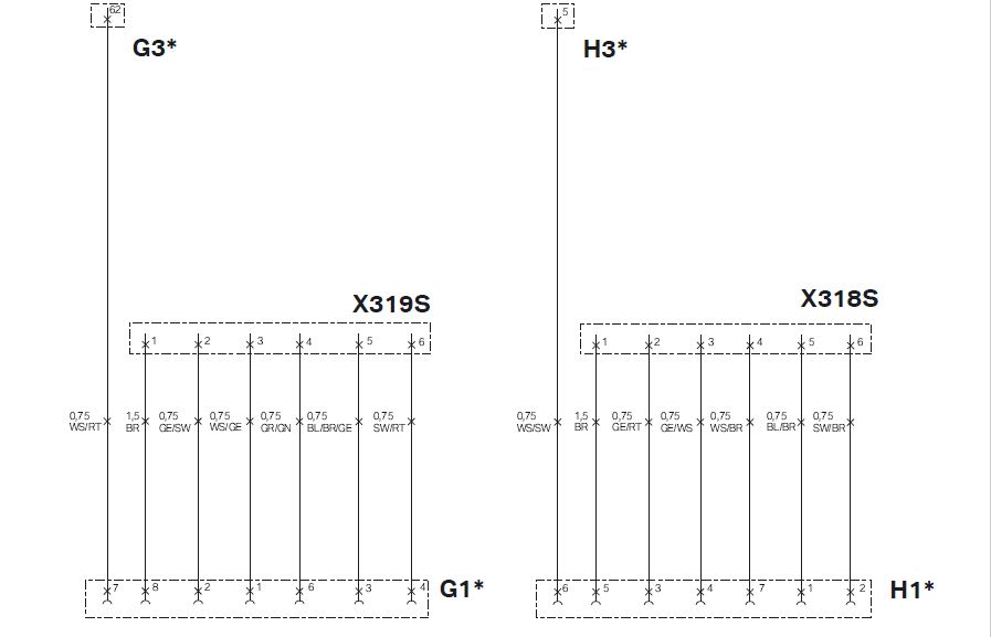

Mi.am luat niste stopuri lci si vreu sa le montez pe non lci idea care e ca nu stiu firele, cum vin pe mufa mai mica nu am adaptoarele vreau sa le leg direct,am incercat sa descifrez culorile la un adaptor dar nu pe toate gen stiu ca firul maro vine pe pinul 6 va rog cine stie sa ma ajute cu culorile pe mufa de la adaptoare
Galben-alb pe pinul 1
Galben-negru pinul 2
Albastru-maro pinul 3
Negru-rosu pinul 4
Maro -pinul 5
Firul 6 nu stiu unde merge cine stie sa ma ajute
Gry-verde pinul 7
Daca greses va rog sa ma corectati
