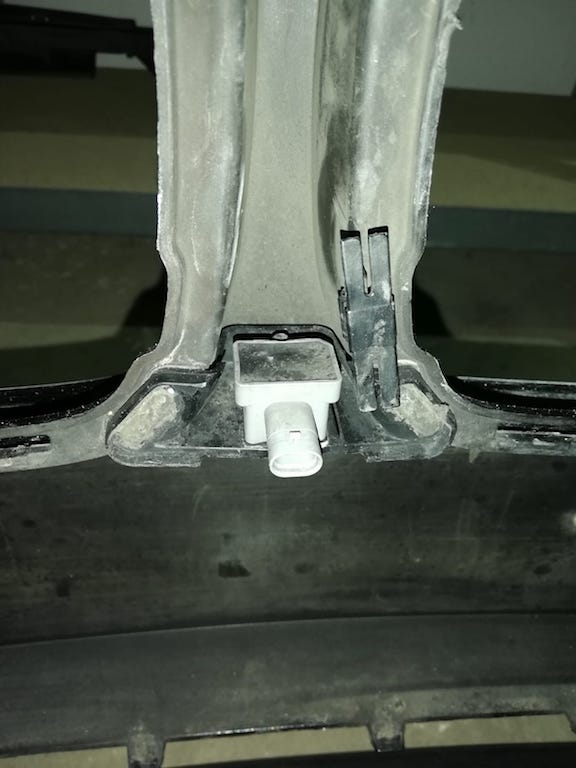

Am nevoie de ajutor sa comand un cablaj pentru senzori PDC pe fata cu bara M din fabrica.
Am gasit sa comand cu codul 61129240742 dar acesta vine pentru 4 senzori. Eu mai am pe bara in interior inca un senzor (cred ca este senzor ) exact in mijlocul barei si trebuie in cablaj cu 5 mufe.
4 pentru senzorii PDC si una pentru senzorul misterios.
Cei de la piese nu imi pot confirma daca este cu 5 sau cu 4 mufe.
Ma ajuta cineva?
si 61129240742, si 61129240226 vine cu 4+1 mufe.
Multumesc. Codul 61129240742 mi-l da si realoem.com so, pe asta il comand.
Am cautat pe newtis.info si am aflat ca senzorul ala este pentru "pedestrian protection" . Sunt variante constructive cu 1, 2 sau 3 senzori. La mine este cu unu.
